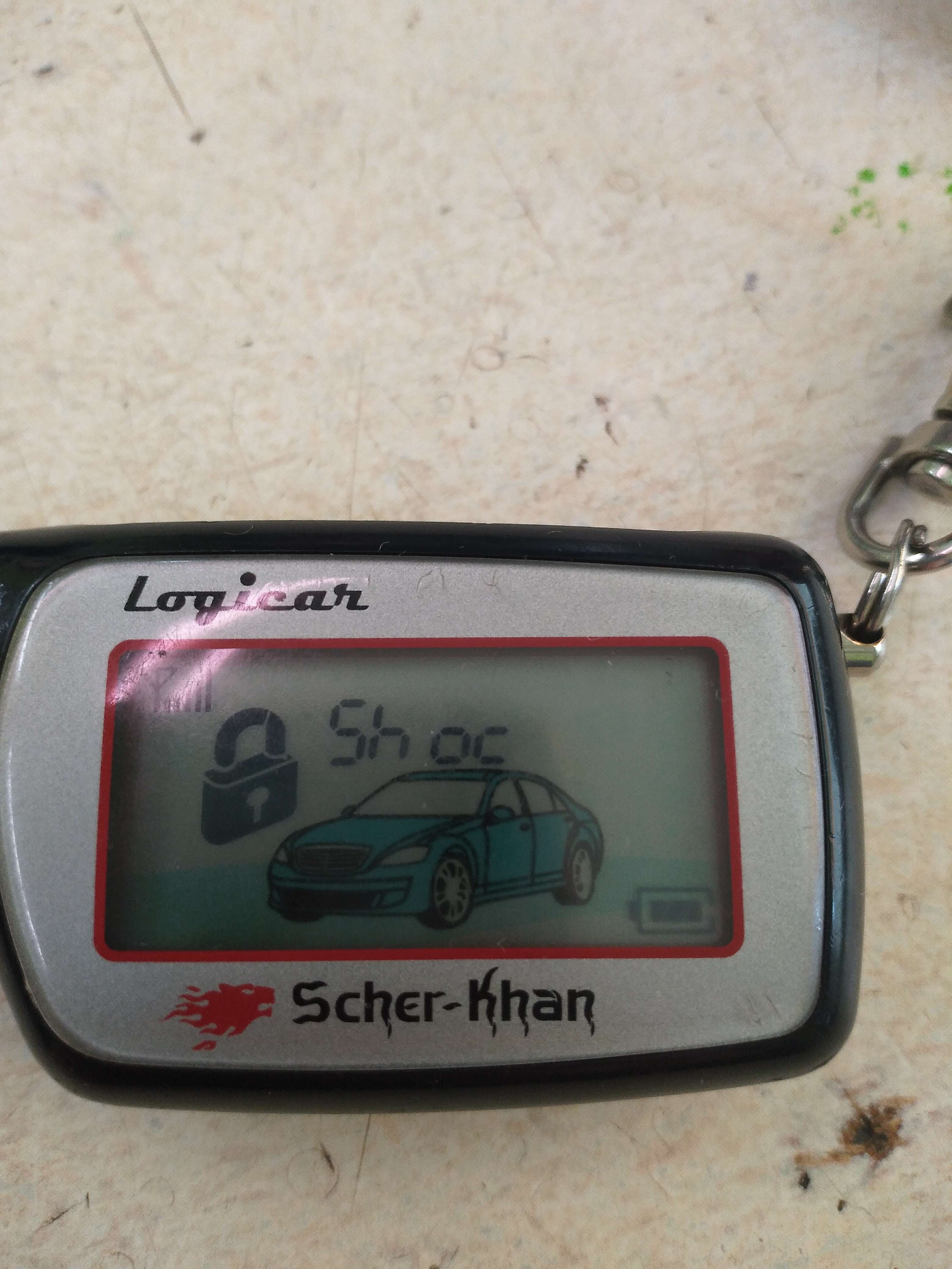

Подскажите, что сделать, на пульте горит слово "shoc" и нет обратной связи при автозапуске.
Scher-Khan logicar 4
Shoc говорит о срабатывании сигнализации, но должен быть еще молоточек с количеством срабатывааний:
https://mcgrp.ru/files/viewer/188433/15
И если нет обратной связи, то попробуйте прописать оба брелка заново, может и первая проблема уйдёт:
https://mcgrp.ru/files/viewer/188433/31
