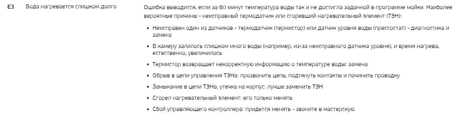

Скажите   почему пишет  e3? После мойки у нас постоянно такая проблема Midea MFD60S320W [Ответы 2]
Midea MFD60S320W
Вопрос 368309
bagramjalilov, Хабаровск
Здравствуйте, скажите, пожалуйста, почему пишет "e3"? После мойки у нас постоянно такая проблема.
Гуру, Ответы: 128758, Оценили: 12507 раз
Ошибка Е3 -- слишком долгий нагрев воды или его отсутствие, неисправен тен, датчик температуры датчик уровня
Midea MFD60S320W
А как исправить его
