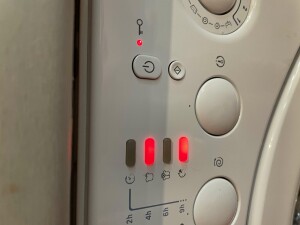

Здравствуйте, что это может значить? Машинка стирает долго, потом загораются эти лампочки и все. Стирка не закончена и дверца не открывается. (Смотри фото).
Ariston LBE 88
Не работает насос слива или неисправен датчик уровня, почистить открыть фильтр слива осмотреть крыльчатку
