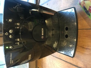

Здравствуйте. Как отрегулировать (увеличить) объём порции кофе?

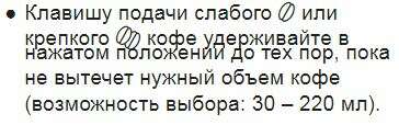

Изменение объема получаемого кофе:

Вы невнимательно читали инструкцию! Прибор как должен НЕ должен находится в режиме Эко.
Просто сделайте вот так:
