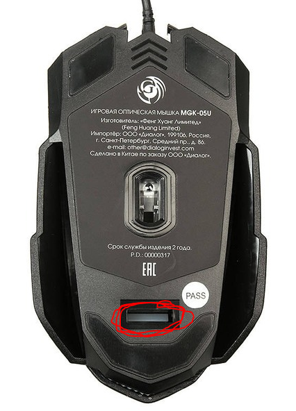

Как ее разобрать? Dialog Gan-Kata MGK-05U [Ответы 3]
Как ее разобрать?
Вопрос 370837
Стас, Брест
Как ее разобрать?
Ответы 3
Профессиональный, Ответы: 45776, Оценили: 6164 раз
Попробуйте отклеить эти подушечки и там должны быть болтики:
User_r361037, Кобрин
херня совет. не помог. пришлось бить молотком мышь
eternityromc, Севастополь
Новичок, Ответы: 0, Оценили: 1 раз
протолкните чем-то эту штуку белую и разберёте
Анонимный 4 месяца назад
Получилось
Анонимный 1 неделю назад
СПАСИБО.
Все получилось. Ни каких дополнительных болтиков откручивать не надо, просто отщелкиваешь защелку (как на фото выше) и подаешь вперед.
