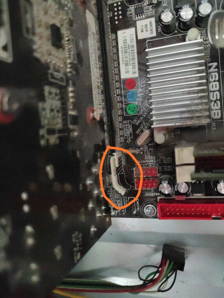

Что это такое? И похоже из-за этого я не могу достать видеокарту Biostar a780lb [Ответы 1]
Biostar a780lb
Вопрос 371443
User_q371443, Брест
Что это такое? И похоже из-за этого я не могу достать видеокарту.
Biostar a780lb
Klaus, Волгоград
2 0
Профессиональный, Ответы: 6124, Оценили: 8022 раз
Это фиксатор для предотвращения перекоса внешней карты. Для извлечения карты нужно вывинтить крепёжный винт (или винты для многослотовой карты) из корпуса для освобождения задней планки карты, после чего отводим белый рычажок в сторону или смещаем вдоль разъёма к центру корпуса и извлекаем карту.
