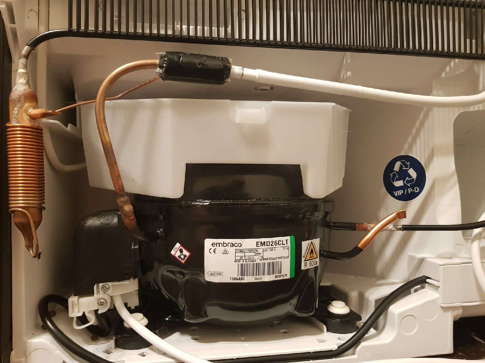

Здравствуйте! Над мотором пластиковый контейнер, куда стекает вода из холодильника. Как этот контейнер мыть? Как его достать? В инструкции ничего не написано. Натекло мясной воды, запах ужасный! Помыть, не вынимая, невозможно.

Потянуть на себя и достать, промыть кухонной губкой для посуды можно не снимая
