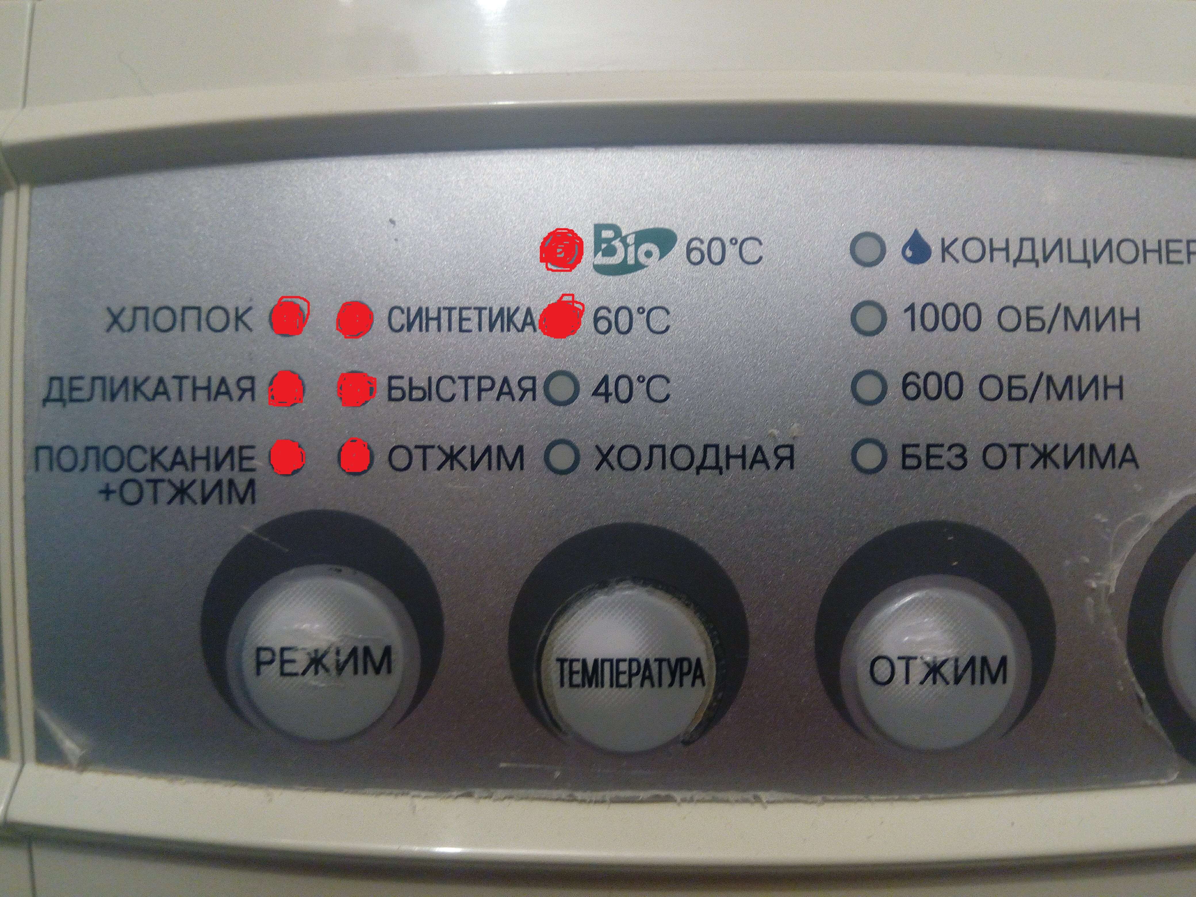

Здравствуйте. Машинка s1021. Во время стирки, когда должен происходить слив воды, выдаёт ошибку. Если выключить, включить и запустить "полоскание" и "отжим", то цикл проходит в штатном режиме без проблем. Фильтра чистил. На фото отметил загорающиеся лампочки при ошибке. В инструкции такого варианта сочетания горящих лампочек нет.

Определяется ошибка термодатчика, нет сигнала или в обрыве, прооверить датчик температуры
