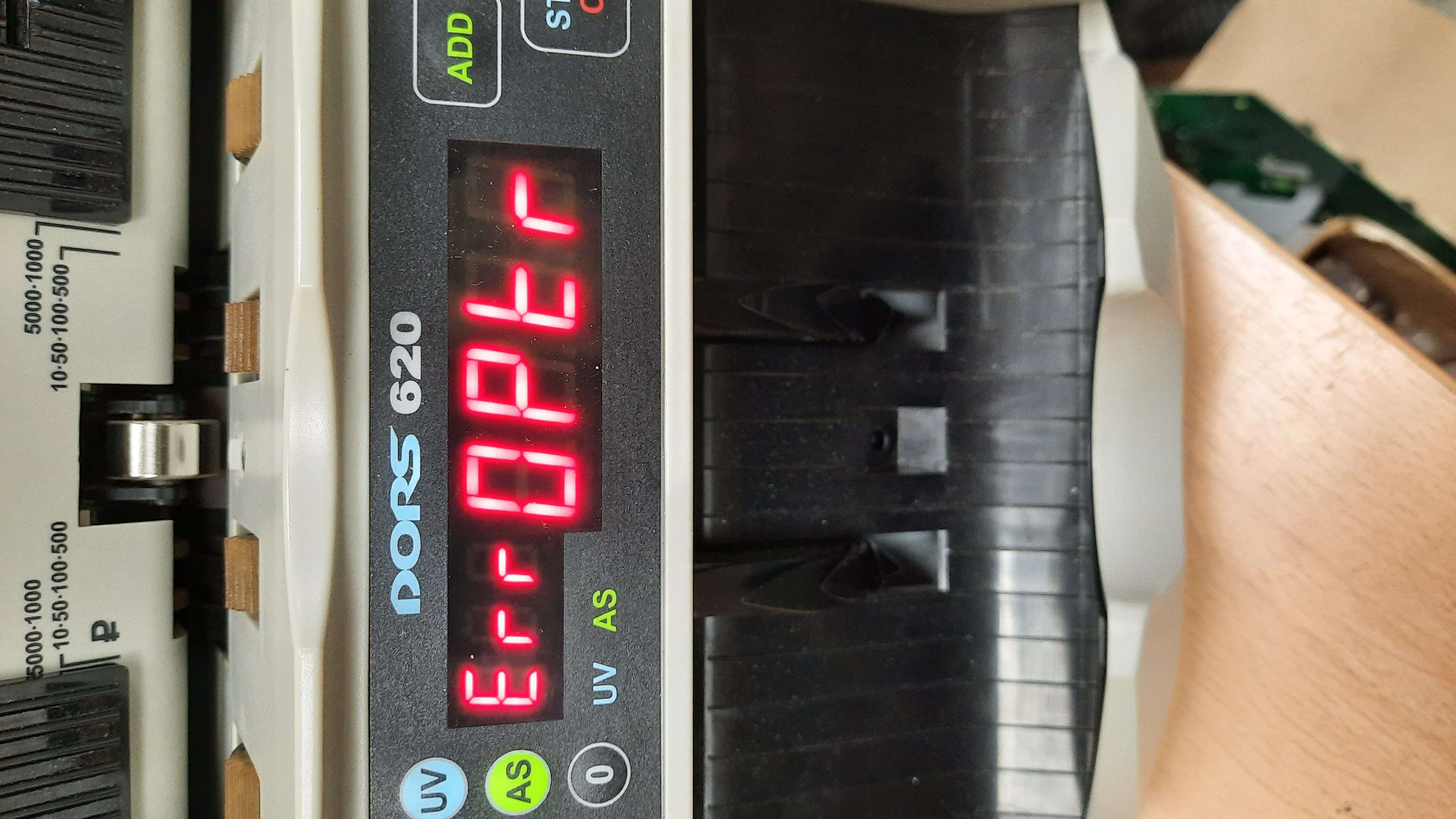

Добрый день, выходит ошибка "errоr" при включении. Что делать?
Олег , Львов
Включаем с нажатой клавишей ADD,попадаем в сервисное меню.
Далее жмем ADD до ASU 80 на табло.Сверху кладем 1000 купюру -жмем START
Проходит калибровка датчиков,если есть калибровочные карты то лучше с ней. По окончании выкл-вкл.
swiridov.i, Самара
Добрый день. Устранил ошибку калибровкой. Через три дня ошибка повторилась. В серв. инстр. такая ош. не описана. Кто нибудь может помочь? Спасибо.
