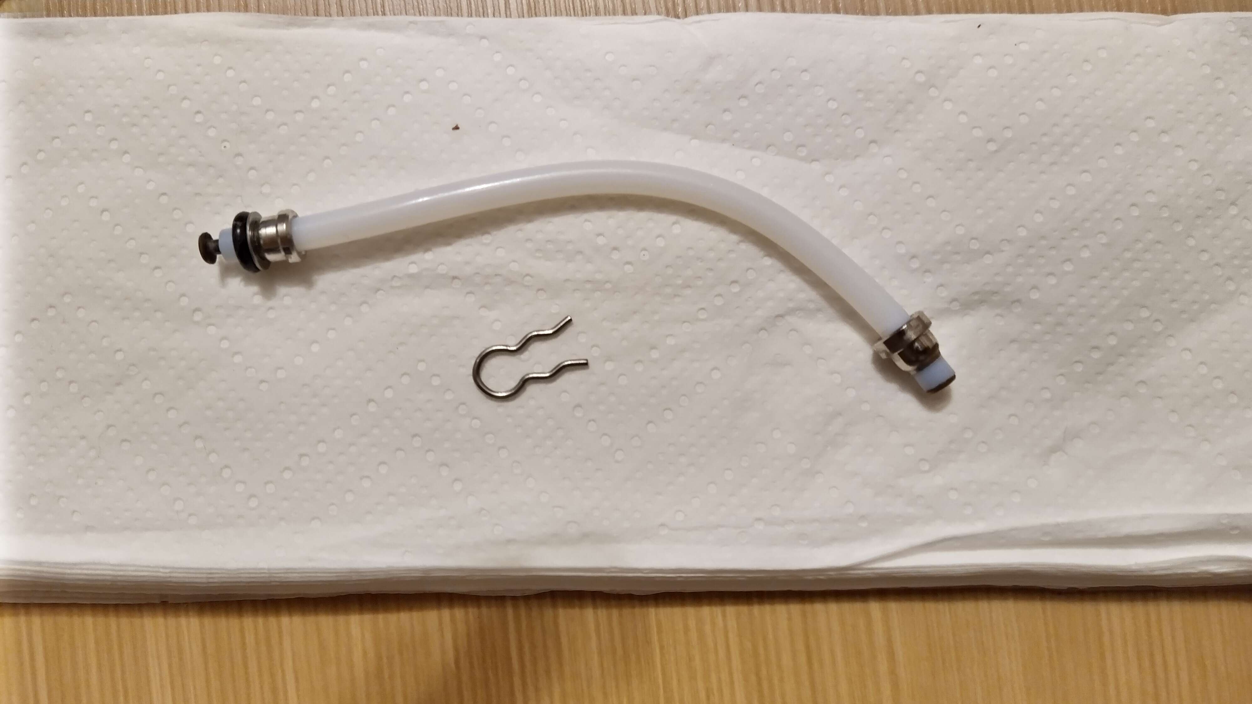

Здравствуйте, перестал работать капучинатор, молоко не льется, пара при этом очень много, который выходит из самой кофеварки. Самоочистка кофеварки не помогла так же как и разборка самого капучинатора
Причина выявилась при разборе кофеварки. Когда снял фторопластовую трубку, подающую пар в капучинатор, оказалось, что латунная вставка под действием давления пара была выдавлена на несколько миллиметров из самой трубки .
Из-за чего она уперлась в дно переходника капучинатора, тем самым перекрыв отверстие выхода пара из трубки. Чтобы в дальнейшем эта вставка не выдавливалась из трубки, ножом нарезал насечки на хвостовике латунной вставки.
Надеюсь поможет (сначала хотел пролудить оловом хвостовик, чтобы утолщить его и тем самым он бы плотнее держался в трубке, но остановился на первом варианте)
Когда собрал кофеварку был "сражен" результатом. Заработала как новая. Пена на пол чашки. До этого последние пол года её становилось все меньше и меньше (видимо зазор между переходником и вставкой постепенно уменьшался, пока совсем его не стало)
n.medvedb 1 год назад
Фото трубки с выдавленной вставкой

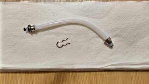

n.medvedb, Москва
