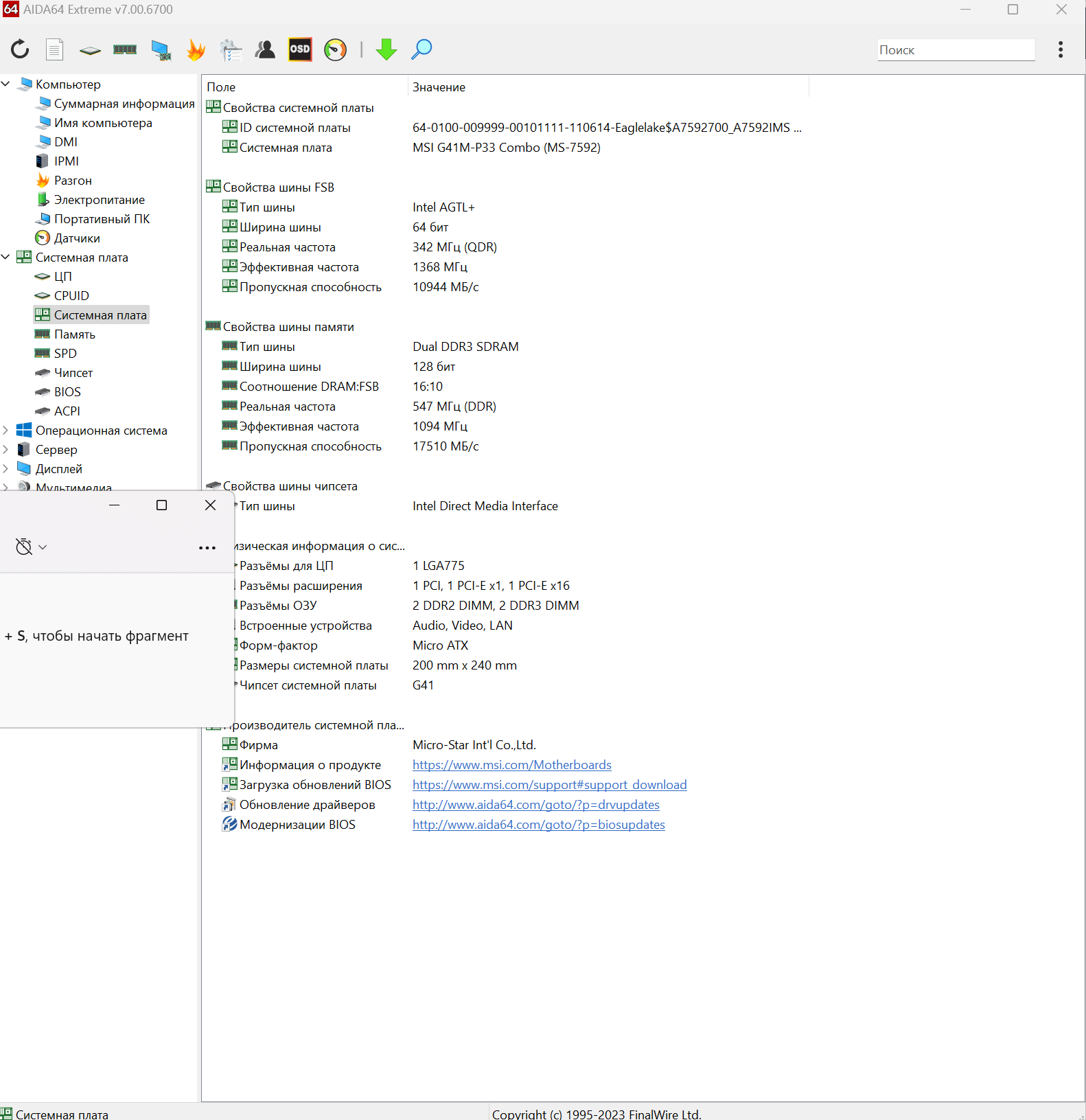

MSI G41M-P33 COMBO
А как тогда это объясните?
