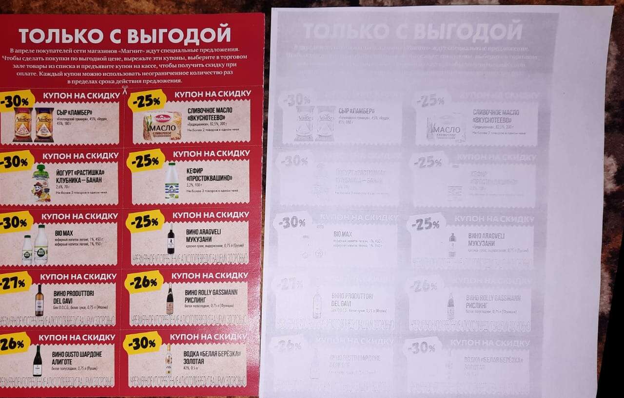

Бледная печать что делать?
Samsung Xpress M2070
Вопрос 373416
Александр, Липецк
Бледная печать.
Что делать?
Ответы 3
Yuriy, Нижний Новгород
Гуру, Ответы: 62640, Оценили: 12117 раз
проверьте в настройкха принтера экономия тонера или эко режим не включен ли
1. Если стало после заправки, то неподходящий тонер или не почистили дозируещее лезвие. Вообщем сначала начать с проверки картриджа.
2. См. видео:
Александр, Липецк
Поменял микросхему на ML358. Все осталось так-же.
