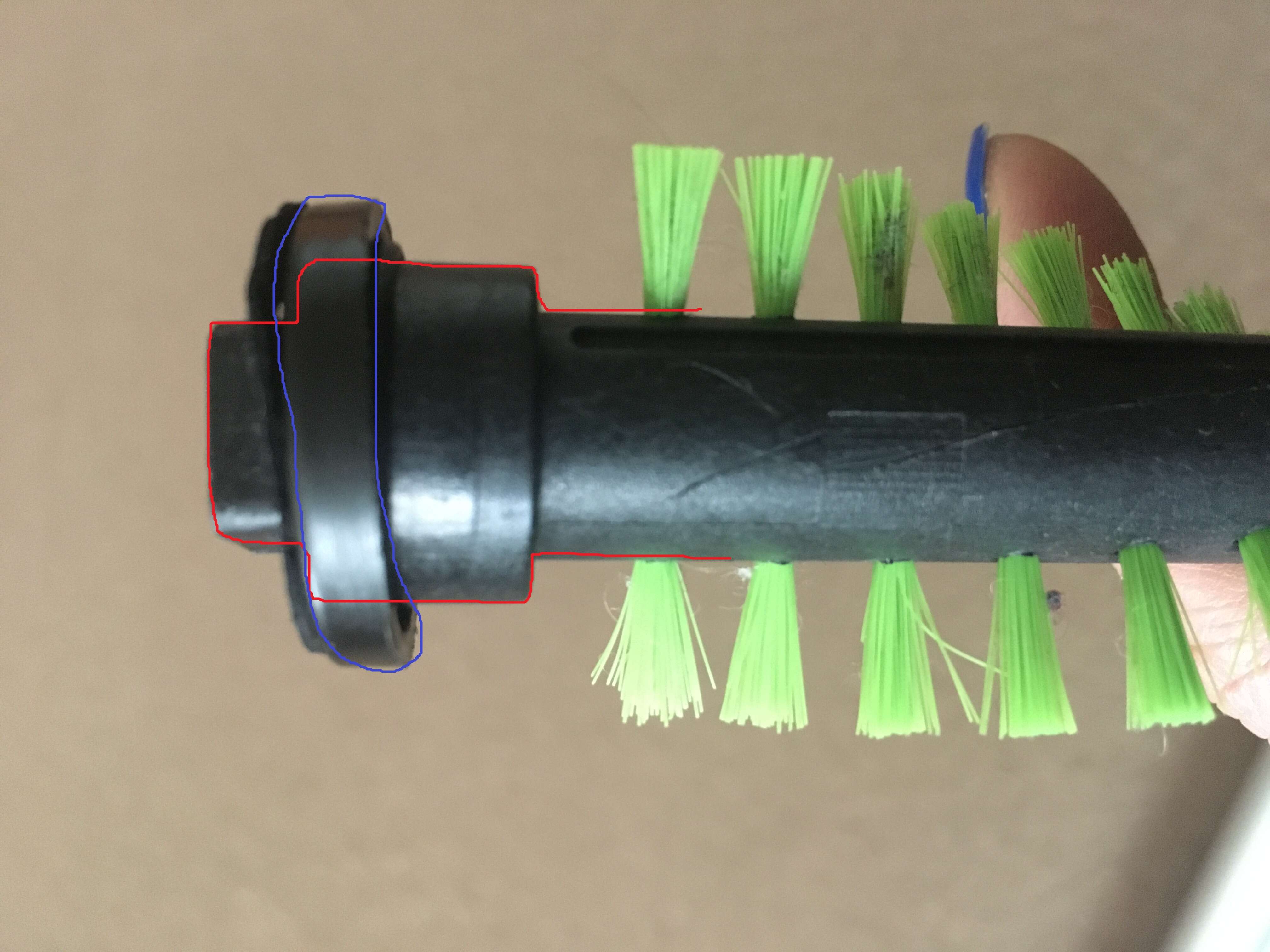

Добрый день, тоже случилось нечто подобное, вытащила саму щетку, которая крутится и поняла, что туго крутится штука, которая и приводит в действие щетку. Как-будто что-то туда попало. Она вообще разбирается? Подскажите, что делать?

Эта часть вообще не должна крутиться, крутится та часть, которая находится в щетке и приводит в действие этот вал целиком.

Ну тогда я вообще ничего не понимаю.🤦‍♀️ У меня она крутится, на фото пыталась показать, что не на одном уровне эта штука, как будто в одном месте приподнято и там что то мешает крутится

Да, вы правы, просто сейчас покрутила и поняла. А вы теперь не подскажете, эта штука съемная? Может там волос накрутился?
Красным обвёл то, что не должно прокручиваться и быть литым. Синим, это просто стопор, он может и пркручиваться, это не важно. Если этот стопор перекосило, то да, он может задевать и мешать прокручиванию вала щетки. Попровьте его ровно и вставляйте обратно.

Спасибо большое за подробности, все четко и понятно, но блин не могу я этот стопор выровнить. Может его можно снять? Не знаете? Может там мусор какой то,
Насчёт снять - не могу ответить, его просто нужно выровнять как нибудь.
