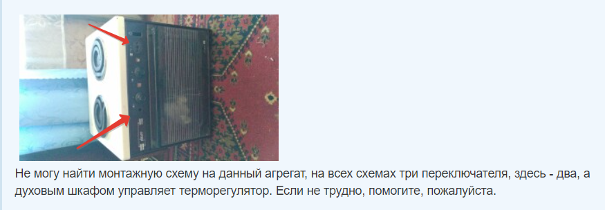

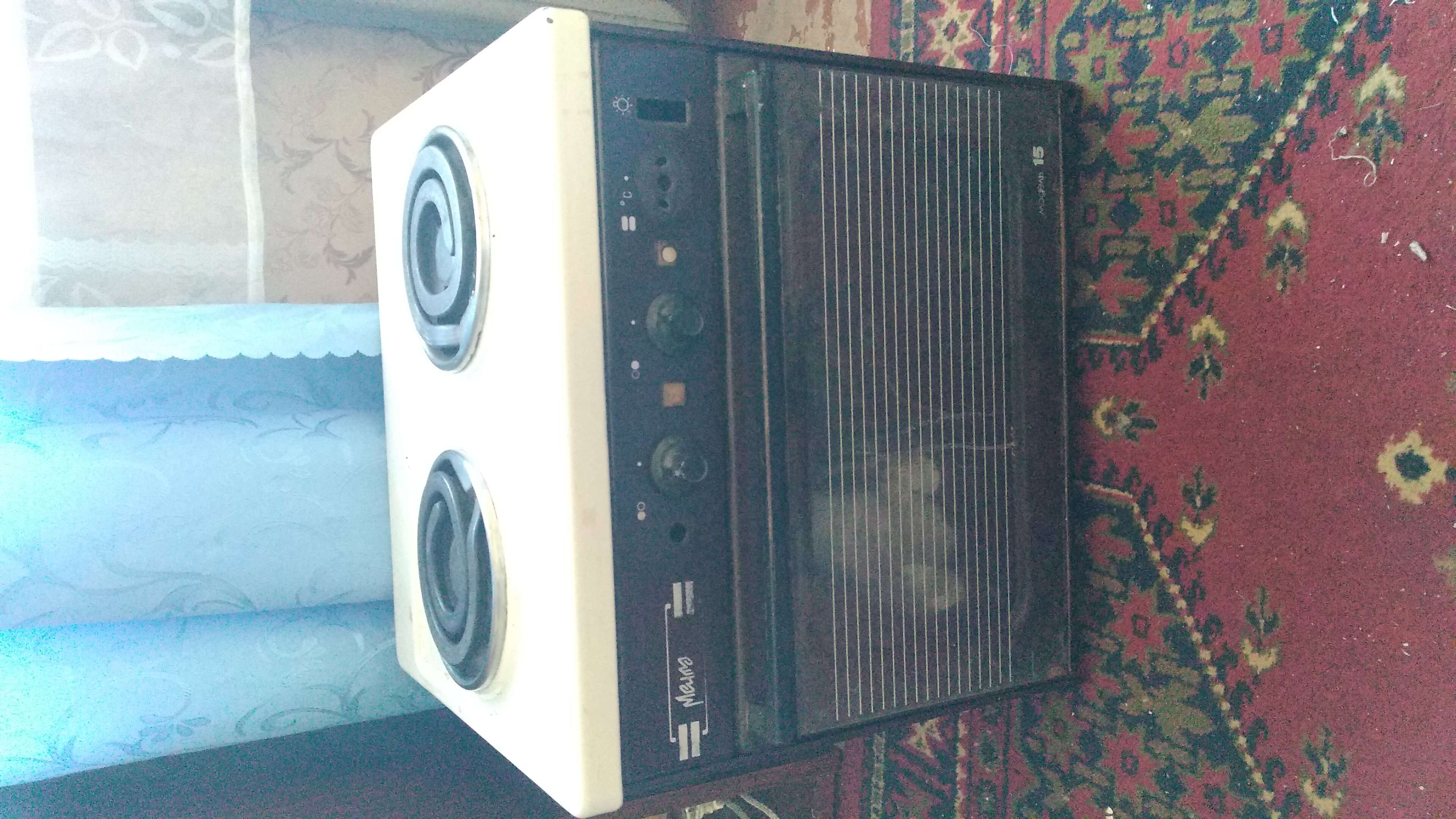

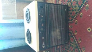

Не могу найти монтажную схему на данный агрегат, на всех схемах три переключателя, здесь - два, а духовым шкафом управляет терморегулятор. Если не трудно, помогите, пожалуйста.

Два переключателя верхней варочной зоны, на духовку нужно приобрести регулятор режимов и терморегулятор на фото они сняты, для чего монтажная, см принципиальную по ссылке https://mcgrp.ru/files/viewer/161982/1
