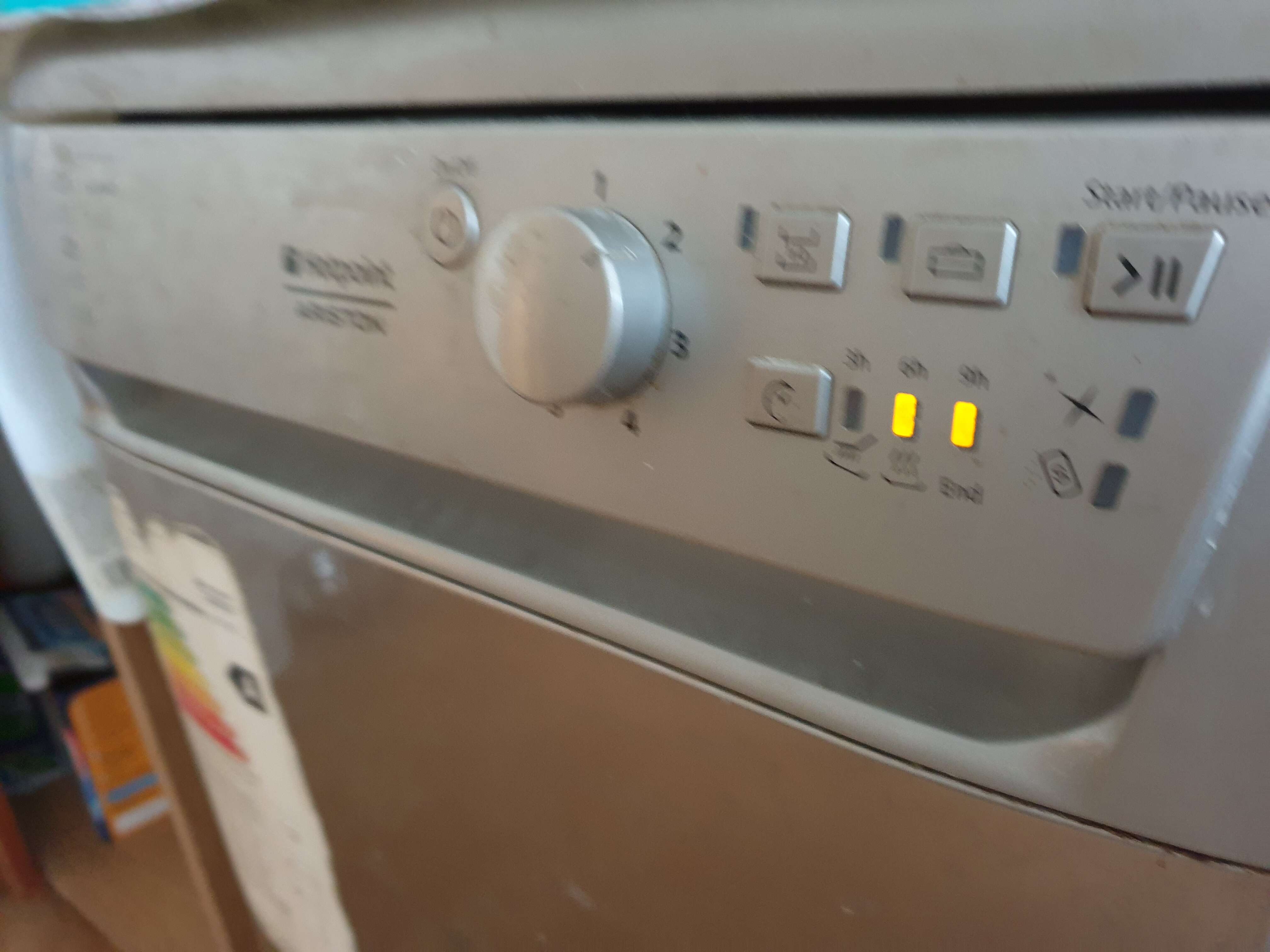

Здравствуйте! Не начинает цикл, мигает так. В чем проблема?
Hotpoint-Ariston LSF 7237

Сработала защита. Возможно протечка, проблема с нагривательным элиментом или с циркуляционный насос.

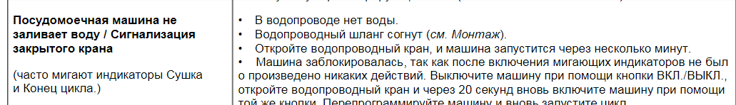

Мигает сушка и конец цикла см решение проблемы
