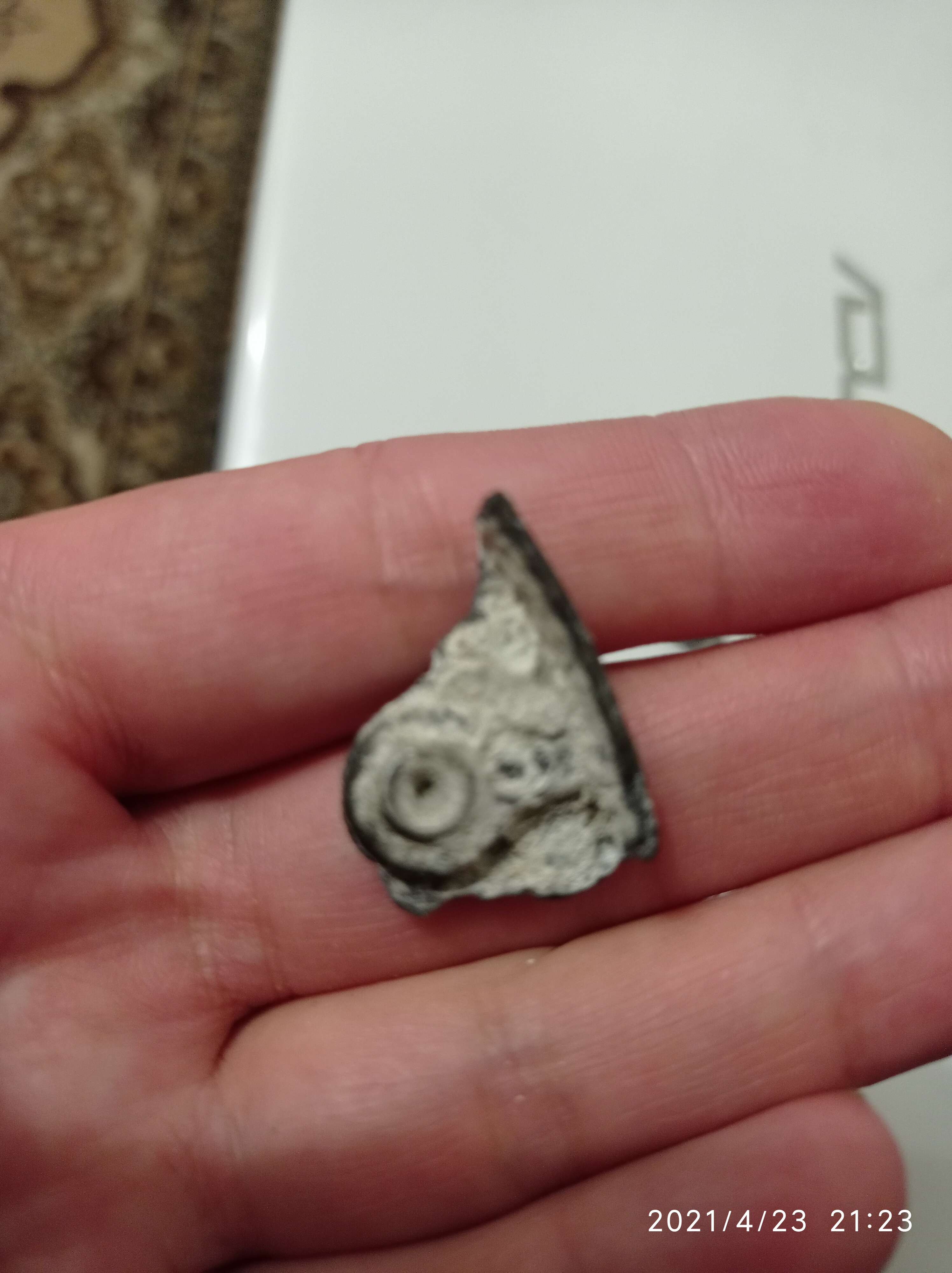

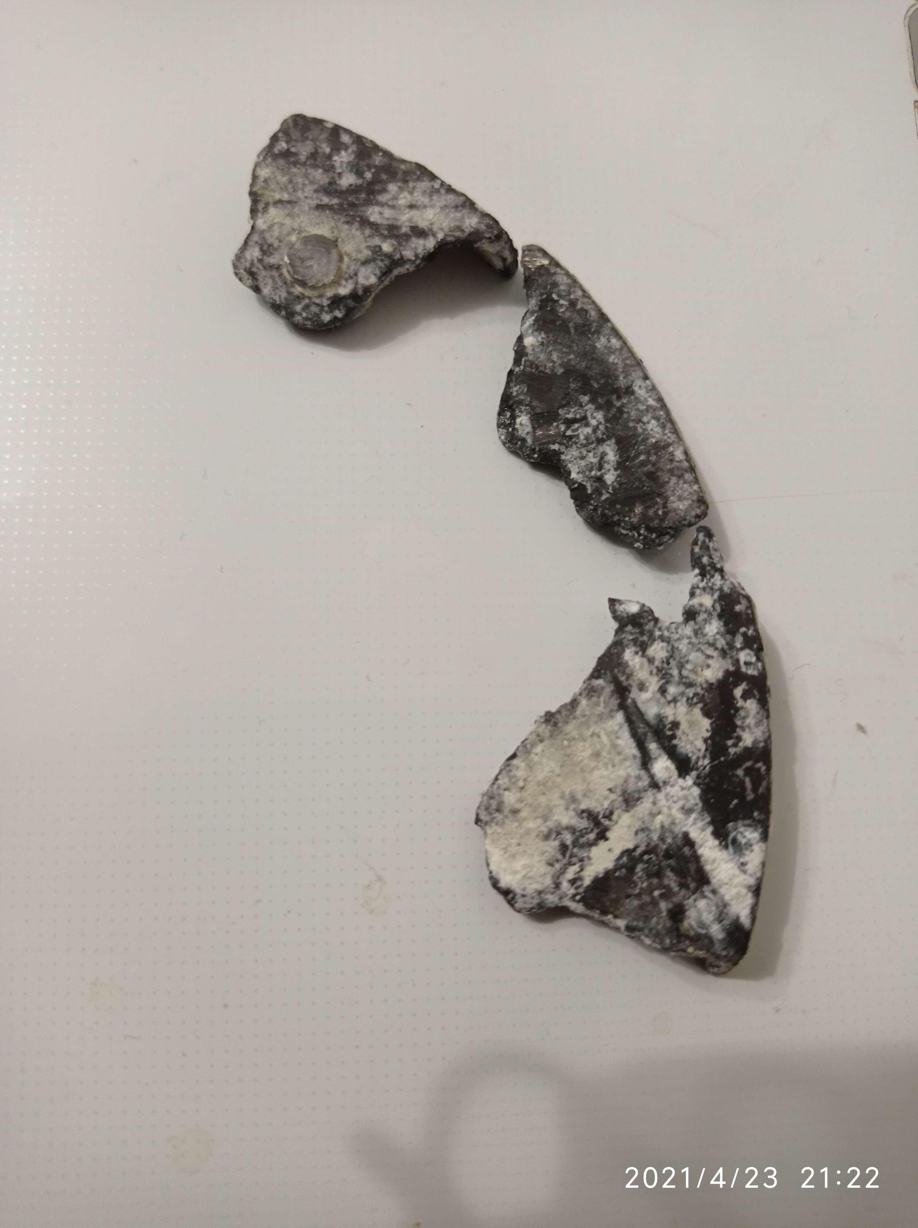

Здравствуйте! Эти кусочки детали во время стирки вытаскивали из мусорника в течение месяца. В итоге перестал крутиться барабан. Как мы поняли, это деталь от барабана. Наш мастер - любитель сказал, что барабан запаян и шанса на восстановление нет. На вашем форуме прочла, что бак разборный. Можно все таки отремонтировать?

Можно отремонтировать. Бак разборный фланцы барабана меняются вместе с опорными подшипниками
