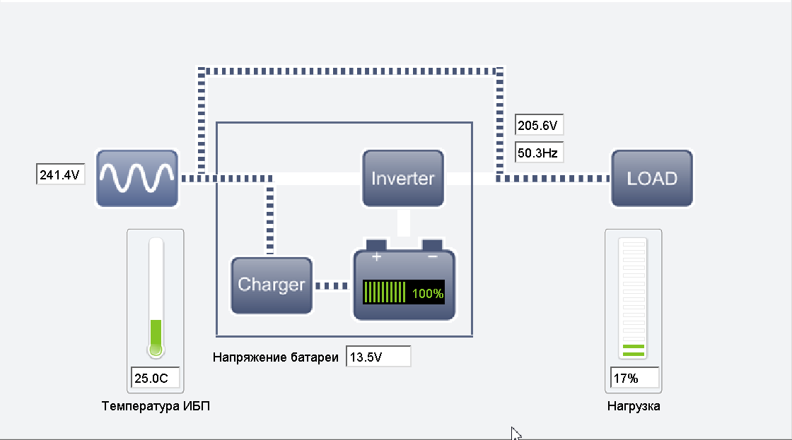

Пищит раз в минуту
Radmir Akhmadishin, Екатеринбург
Новичок, Ответы: 0, Оценили: 1 раз
Пищит раз в 1 минуту, судя по WinPower Manager всё работает нормально
Ippon Back Basic 650
провверил работу от батареи, оказалась другая тональность писка, после этого выявил что пожарная сигнализация сообщала что батарея села
