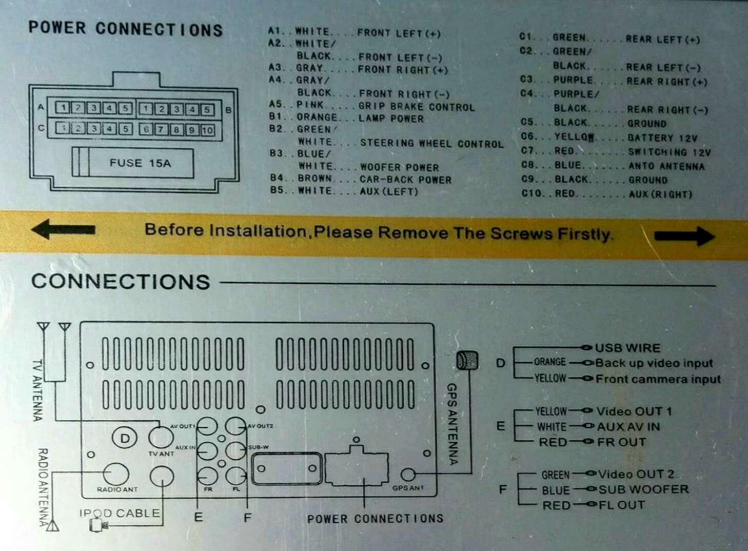

Спасибо. Это другая модель магнитолы, как понял CHR - 2271 (в моей всего 6 разъемов: на ipod, GPS, микрофон, Fm -антена, 8пин - в инструкции про него просто написано: к авто и скорее всего именно в нем находятся контакты для подключения мультируля, 20пин - это основной, в нем разобрался и подключил к авто), 20пин - это тот на который ссылается рекомендлванная Вами инструкция. Но в 2274СО в этот разъем подключены только: видео-аудио вход (L in, R in, V in), камера заднего вида, линейный выход правый и левый (передние динамики), линейный выход правый и левый (задние динамики), выход звука с DVD-привода (правый и левый), выход видео с DVD-привода (на 2 монитора), линейный выход сабвуфера. И на этом все. Полагаю, что кнопки руля подключаются именно в 8пиновый разъем, но какие именно контакты - большой вопрос.

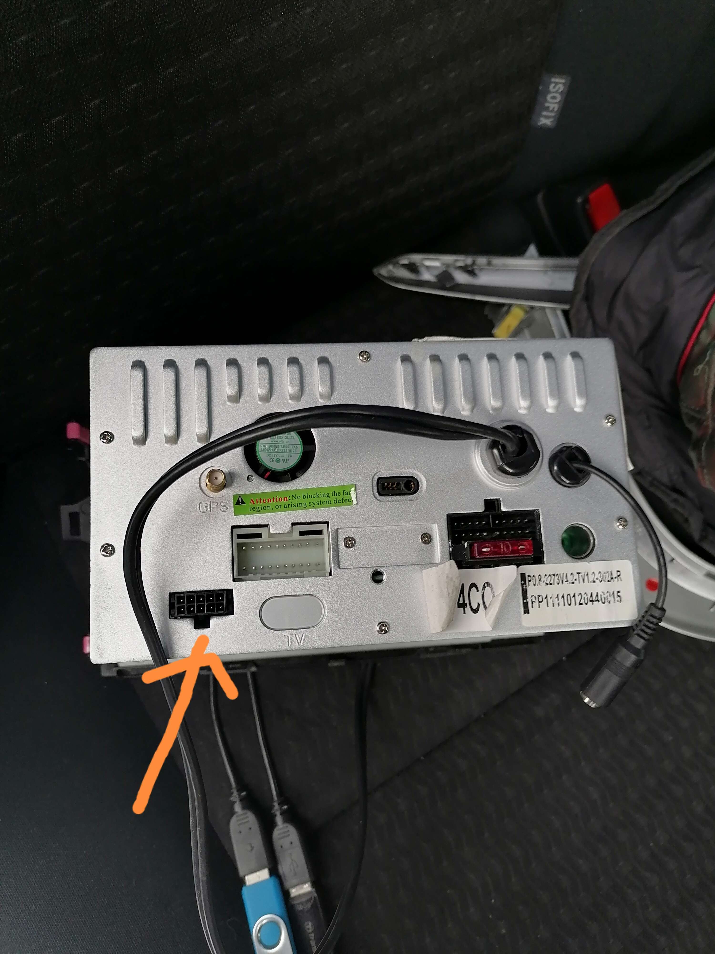

and-plus1981, Самара
Добрый день!
Так и не получил ответа по распиновке 10 пинового разъёма, для подключения мультируля?
У меня такая же проблема..
Указан на фото
Intro CHR-2274 CO
