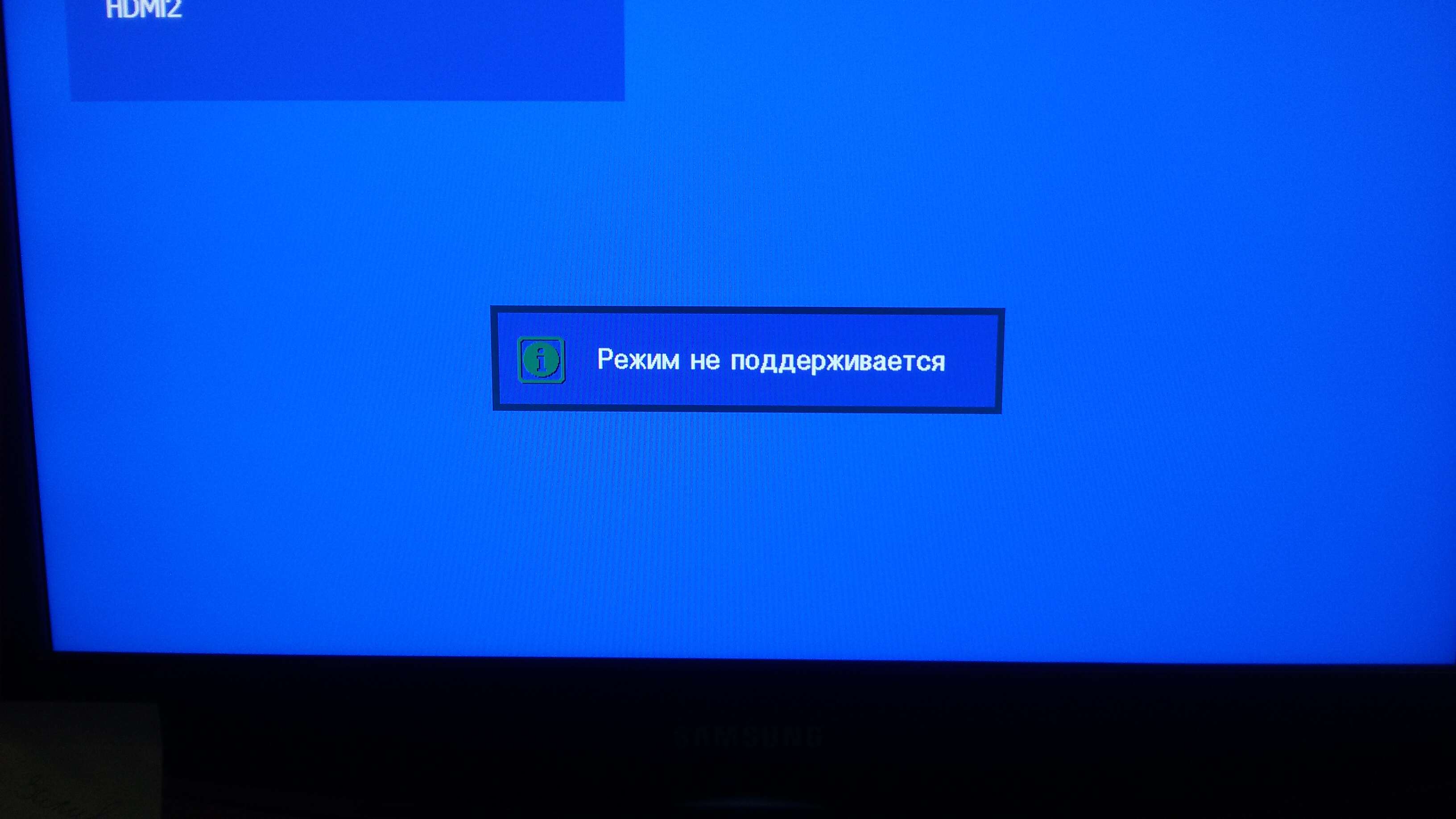

При подключенной к ТВ через кабель HDMI и включённой на канал цифровой приставке на экране после инициации входа появляется надпись "i режим не поддерживается". Манипуляциями с сенсорными кнопками на лицевой панели телевизора (пульт утерян) надпись не убирается. Что это значит и как восстановить канал HDMI?

на приставке разрешение экрана или герцовка выбраны не веные в меню которы ене поддерживаются в тв скорее всего. попробуйте подключить приставку к другому тв или монитору и посмотрить настройки
