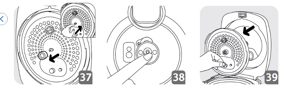

Как открыть внутреннюю крышку?
Tefal Ultimate CY625
Вопрос 375014
Как открыть внутреннюю крышку? |
очистка https://mcgrp.ru/files/viewer/529657/33 Чтобы очистить внутреннюю крышку, ее необходимо отсоединить от устройства и прочистить все ее компоненты. Сначала открутите гайку крепления внутренней крышки, потяните за выступ в центре и надавите на крышку клапана ограничения давления, чтобы снять ее — 37 – 38 |
