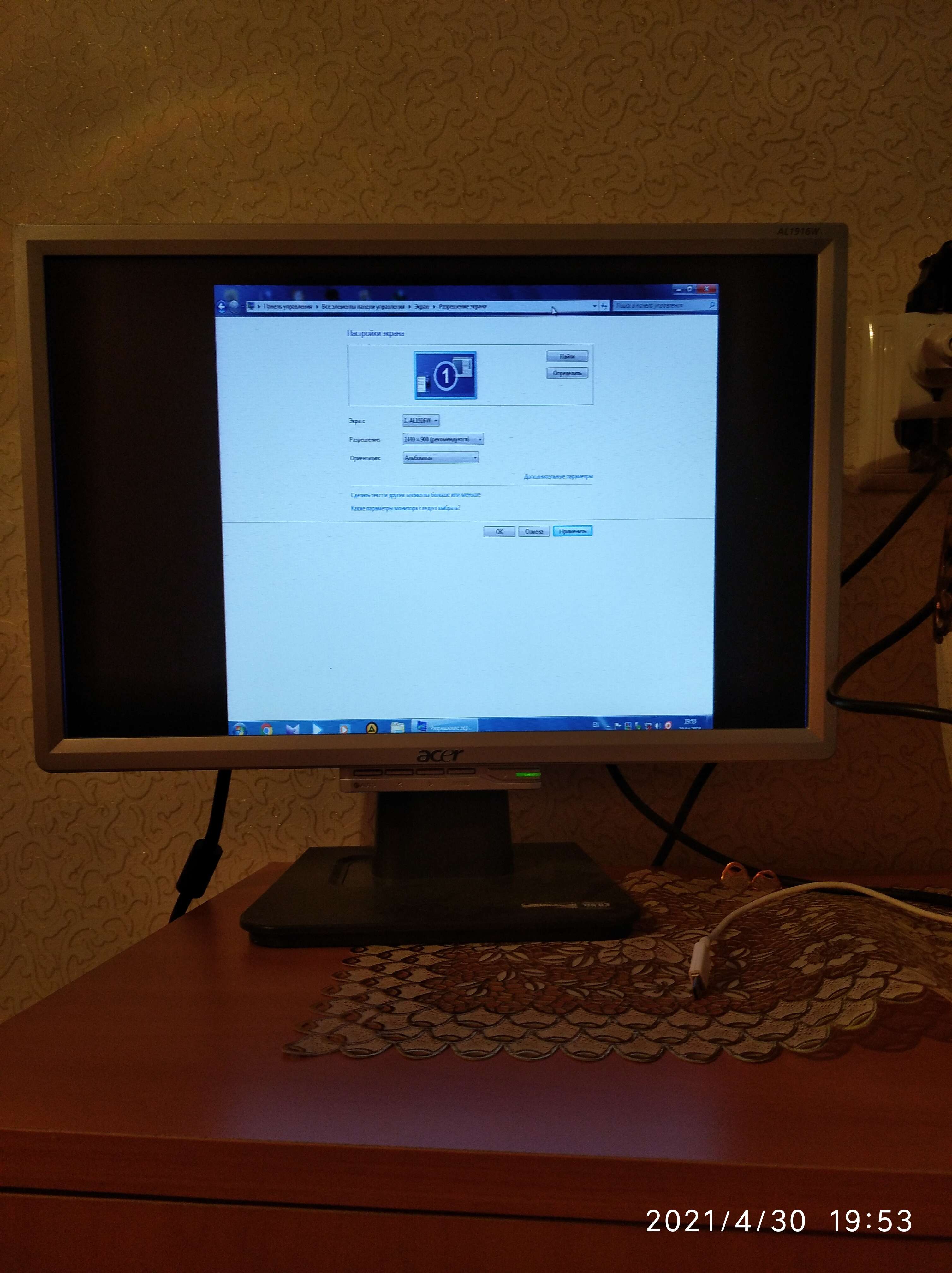

Здравствуйте. У меня не получается настроить экран. Очень мешает.
Acer AL 1916 As
Могли бы вы мне помочь? Кнопка авто не работает.

Проблема не в мониторе, а в компьютере. Судя по картинке установлена операционная система Windows 8.1 (хотя, может я и ошибаюсь). Следует в первую очередь проверить, нет ли ошибок в диспетчере устройств, установить все драйвера соответствующие "железу"под эту операционную систему. Особое внимание следует уделить драйверу видеоадаптера компьютера, именно от него зависит качество картинки и другие параметры, выводимые на монитор. Установите самую актуальную версию драйвера видеоадаптера, проблема должна пропасть. Если по каким-то причинам Вы не можете определить модель видеокарты, установленной в системе, привлеките к этому вопросу более компетентного специалиста, который сможет выяснить это по VEN&DEV. Удачи!
