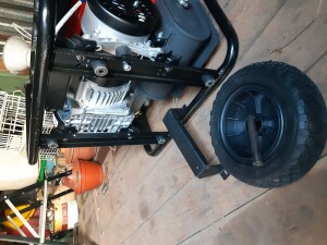

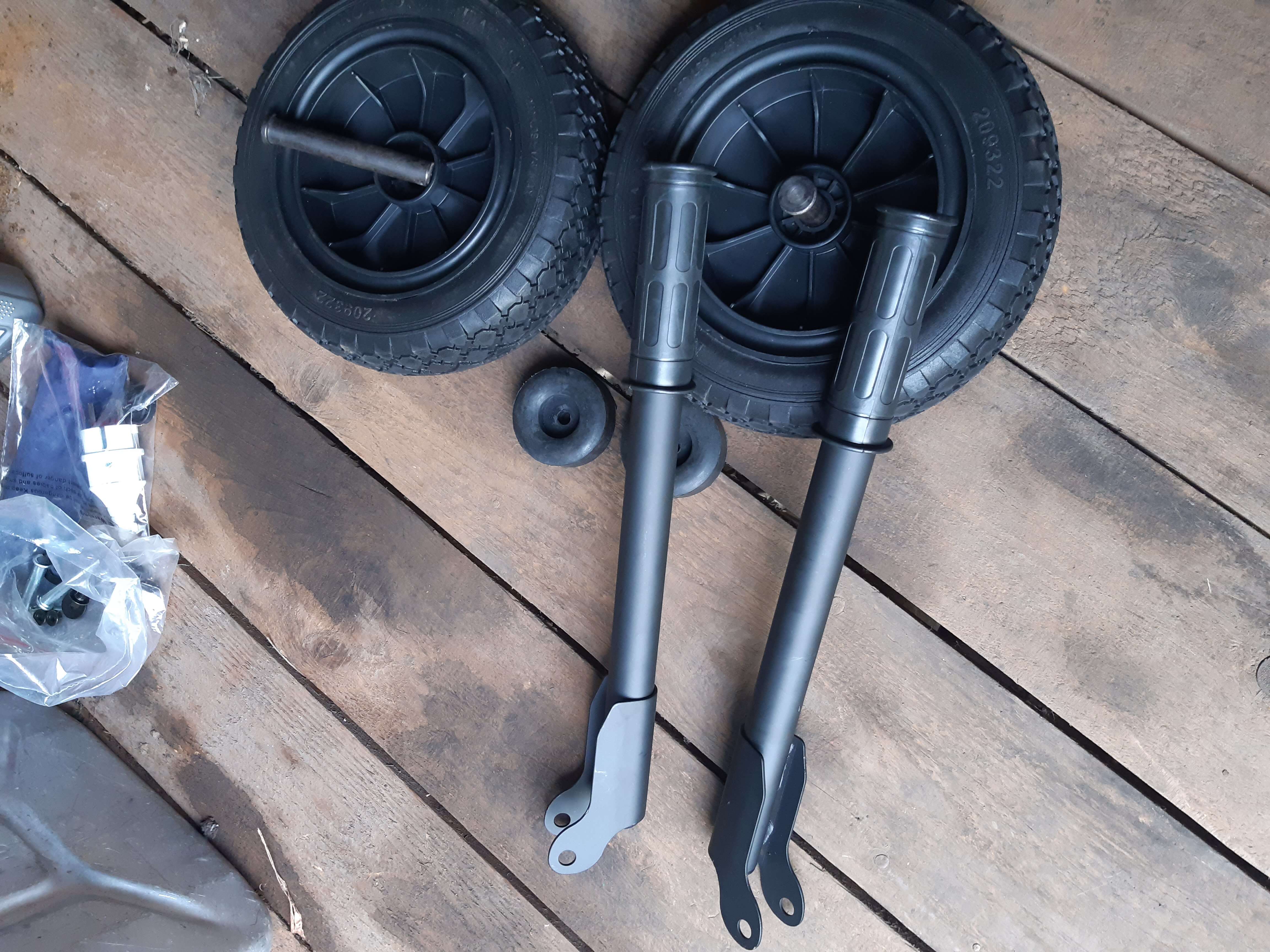

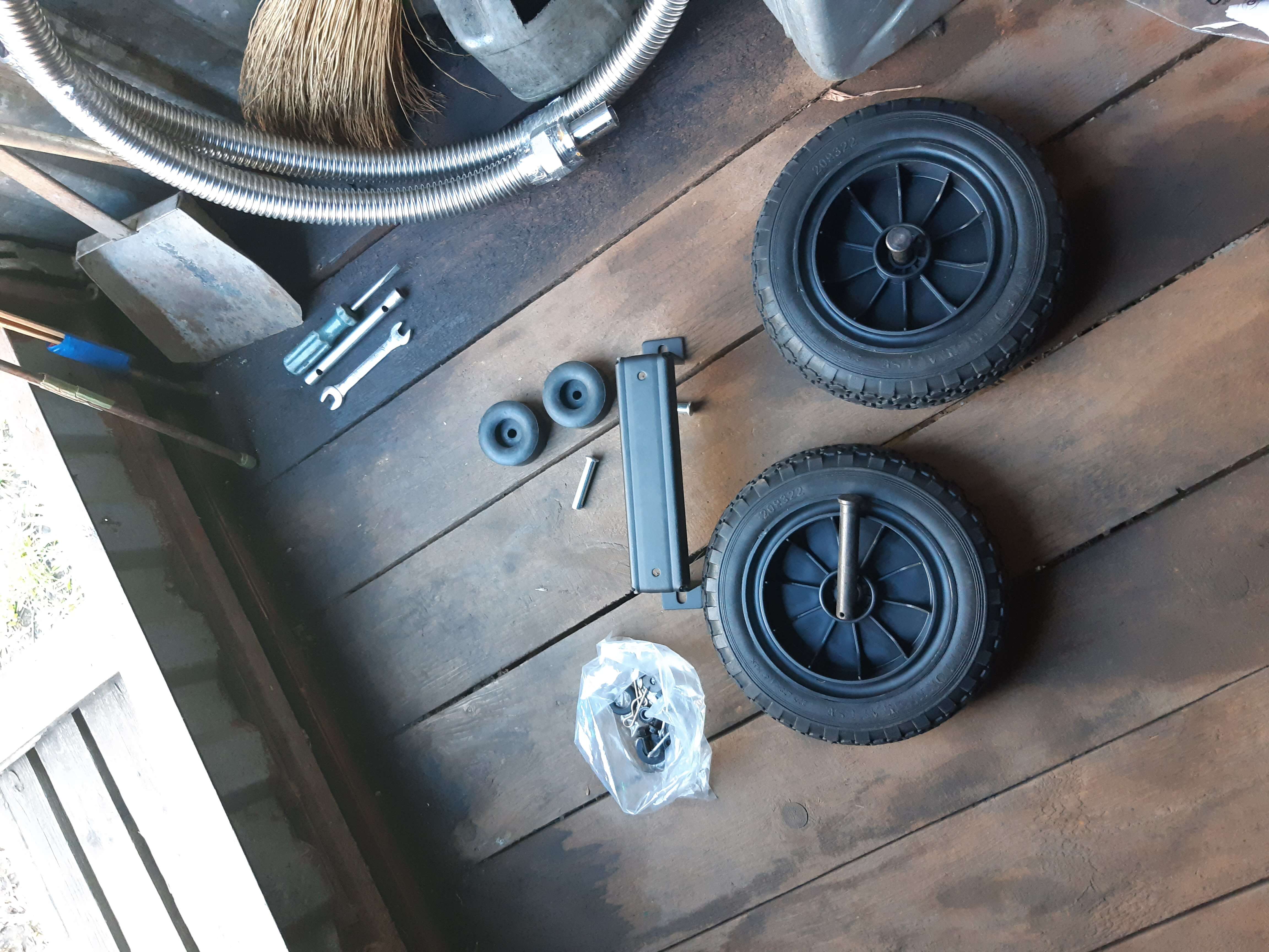

Доброе утро, Антон. Вот фото комплекта

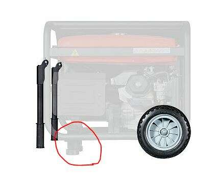

Комплект колес по каталогу идет для моделей BS 5500 и выше. В этих моделях есть отверстия на раме для прикручивания колес:
Fubag BS 3300
У вас этого нет.
Можно обратиться к сварщику, думаю он приварит подобное крепление к раме.

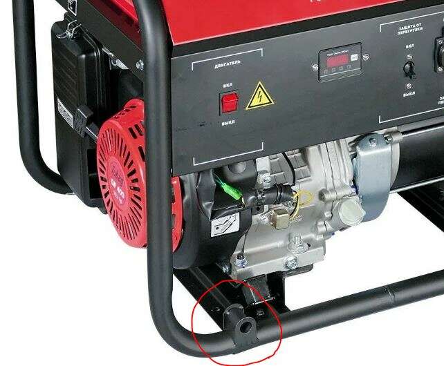

Спасибо за совет. А что делать с ручками? И что это за п-образная планка?
Fubag BS 3300
Планка снизу, ручки тоже к раме.

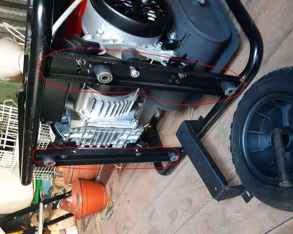

Но планка меньше рамы по ширине, ее не к чему прикрутить.
К одной из продольных планок.
