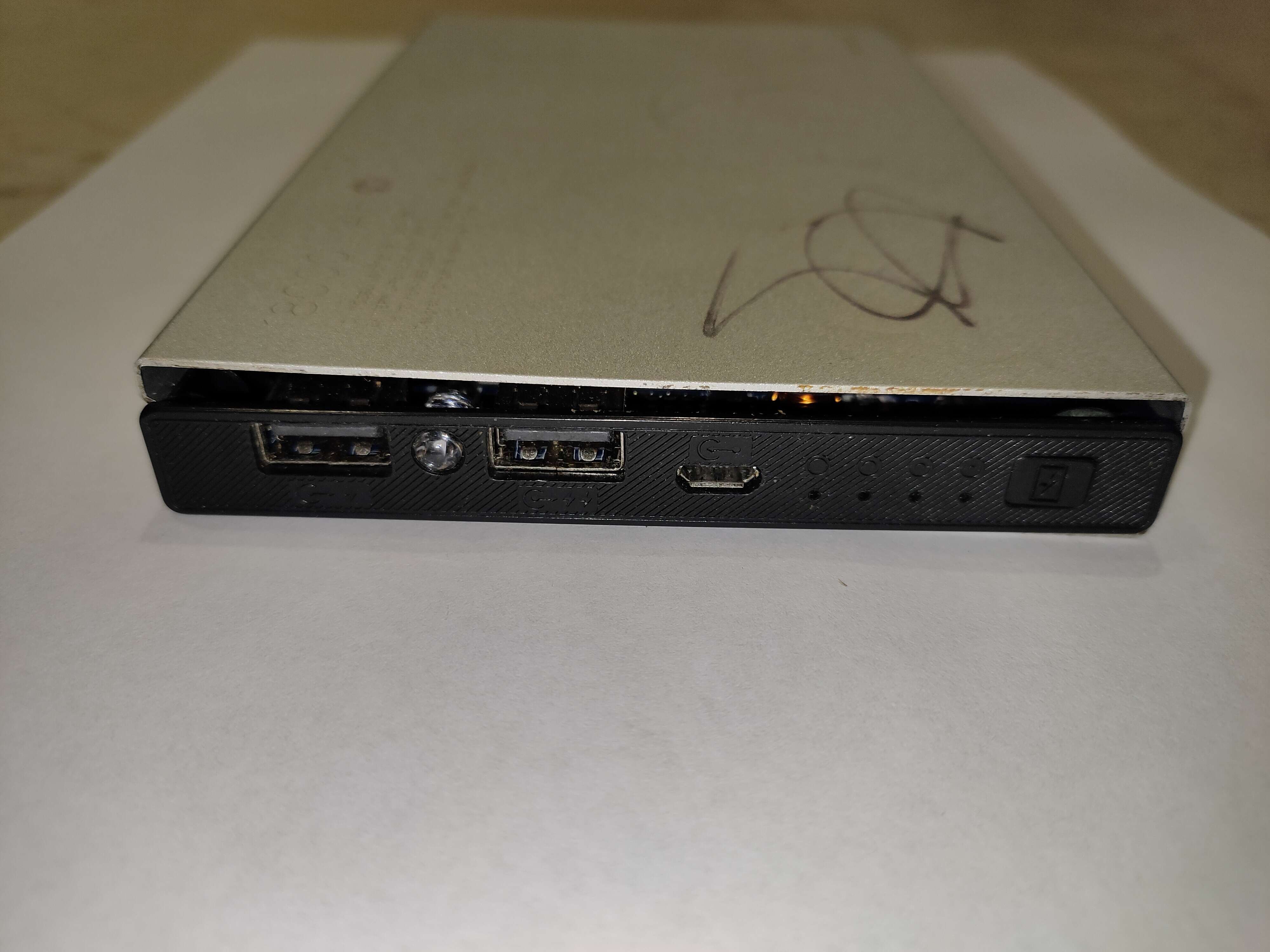

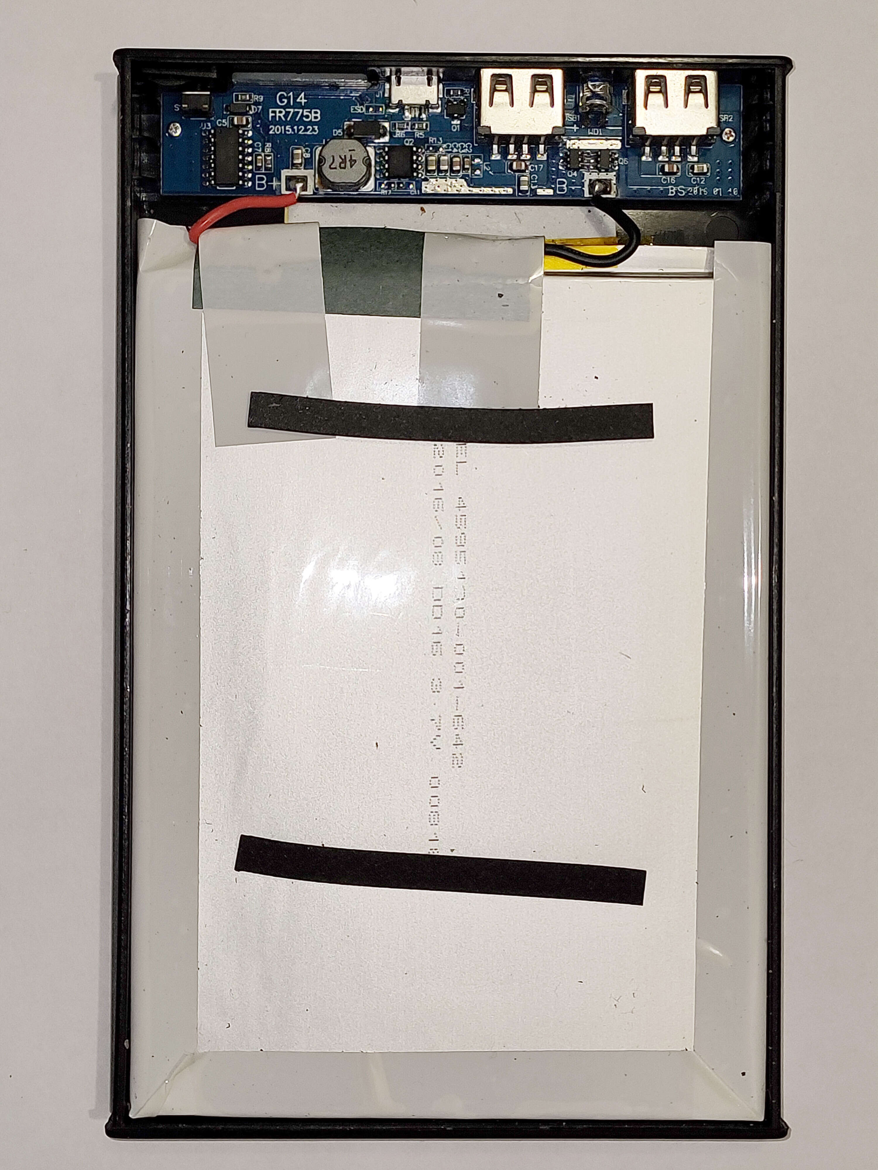

Открывается очень просто, берется ненужная пластиковая карта, затачивается одна сторона, чтобы была острой и подцепляется аллюминевая пластина, у которой название модели, то есть порты USB слева, кнопка вкл. справа, это будет верх, и картой снимается.
