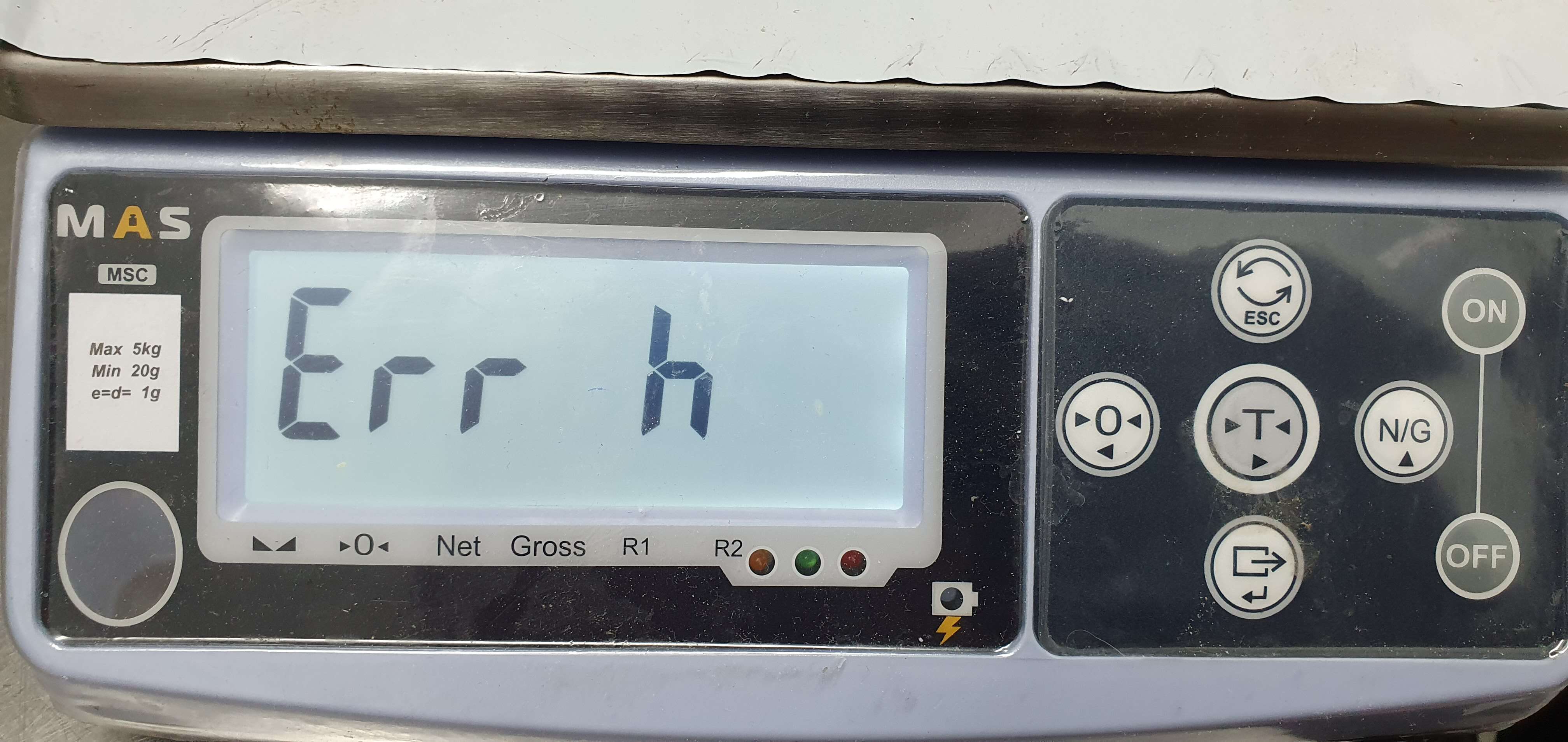

Не получается включить весы что надо делать? MAS MSC-05 [Ответы 1]
MAS MSC-05
Вопрос 377476
leon2808.kn, Челябинск
MAS MSC-05
Не получается включить весы. Что надо делать?
Первоначальная установка нуля слишком высока (более 10% от максимальной нагрузки)
https://mcgrp.ru/files/viewer/338081/12
