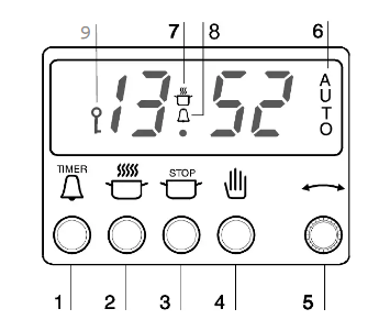

Как настроить время на плите?
Гуру, Ответы: 131233, Оценили: 12632 раз
Gorenje GI4368W
Gorenje GI4368W
После подключения аппарата к эл. сети на циферблате попеременно мигают символы АУТО и in 0.00.Отрегулирование часов на точное дневное время производится посредством одновременного нажатия на кнопки 1 и 2 (0.00 зажигается, мигает только АУТО); в последующем, с помощью кнопки 5 нужно выполнить настройку дневного времени (в этом моменте стирается символ АУТО). После настройки требуемого времени и по истечению 5 секунд часы запускаются в действиЕ
