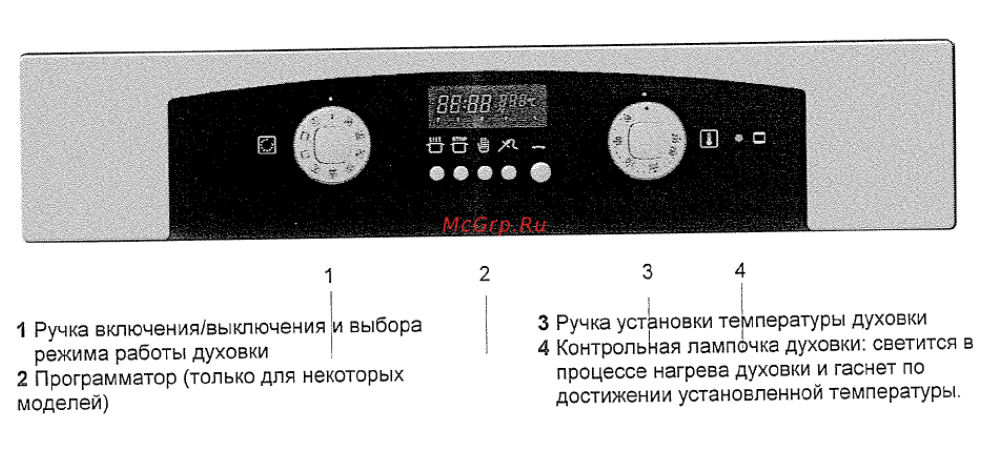

Как выставить таймер https://mcgrp.ru/files/viewer/138769/7
enenko-ivan 4 года назад
В инструкции, 2 лист. Левый нижний угол, у меня такая.

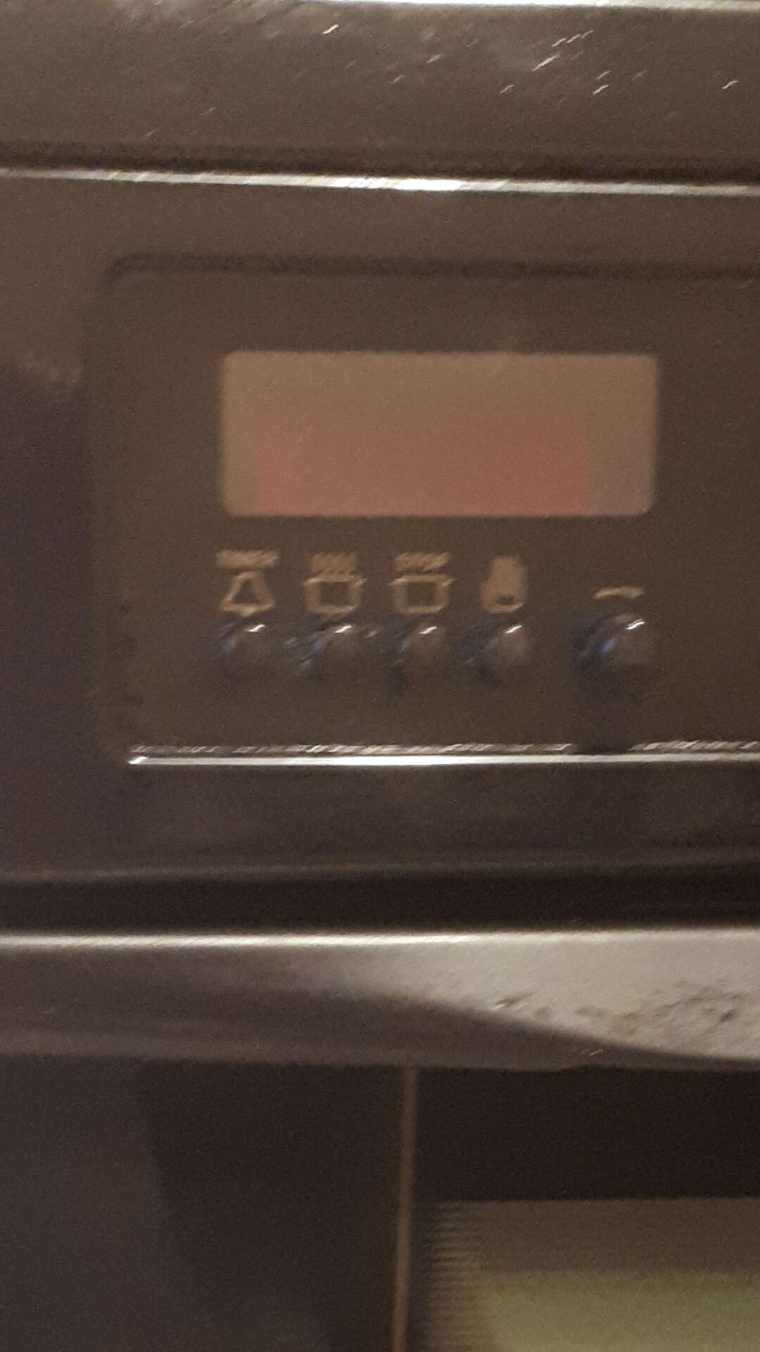

Духовка не включается, в инструкции написано, что нужно выставить время в окошке( не сверху на панели, а над дверцей духовки)
А как это сделать нигде не написано(
Сергей 4 года назад
Пришлите фото панели вашей духовки
Вот

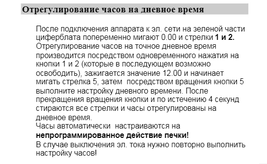

Гуру, Ответы: 131066, Оценили: 12602 раз
Пробуйте комбинацию одновременным нажатием кнопок stop и другой кнопки для начала настройки, см настройку похожего програматора духовки с щупом, см фото и описание

enenko-ivan, Москва
Как дурочка, мучалась с ней целый день🙈, все получилось!
Спасибо Вам ОГРОМНОЕ!
