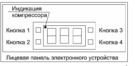

Температура в ларе поддерживается и регулируется электронным устройствомНастройка параметров электронного устройства на поддержание температуры на уровне линии загрузки минус 18°С осуществляется на заводе-изготовителе.
Для просмотра заданной температуры нажмите кнопку 4 – два раза, на дисплее высветится заданная температура. Для изменения этого параметра используйте кнопку 1 или кнопку 2. Запись нового параметра осуществляется однократным нажатием кнопки 4, после чего на дисплее высветится надпись «ЗПС», означающая запись заданного параметра, затем нажмите кнопку 3 один раз, устройство переходит в рабочий режим.
