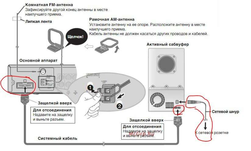

Sa-ht840 power connector. How can connect?
Питание на кинотеатр идет с сабвуфера, а сам сабвуфер уже подключается к розетке:
Panasonic SC-HT840
