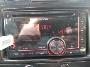

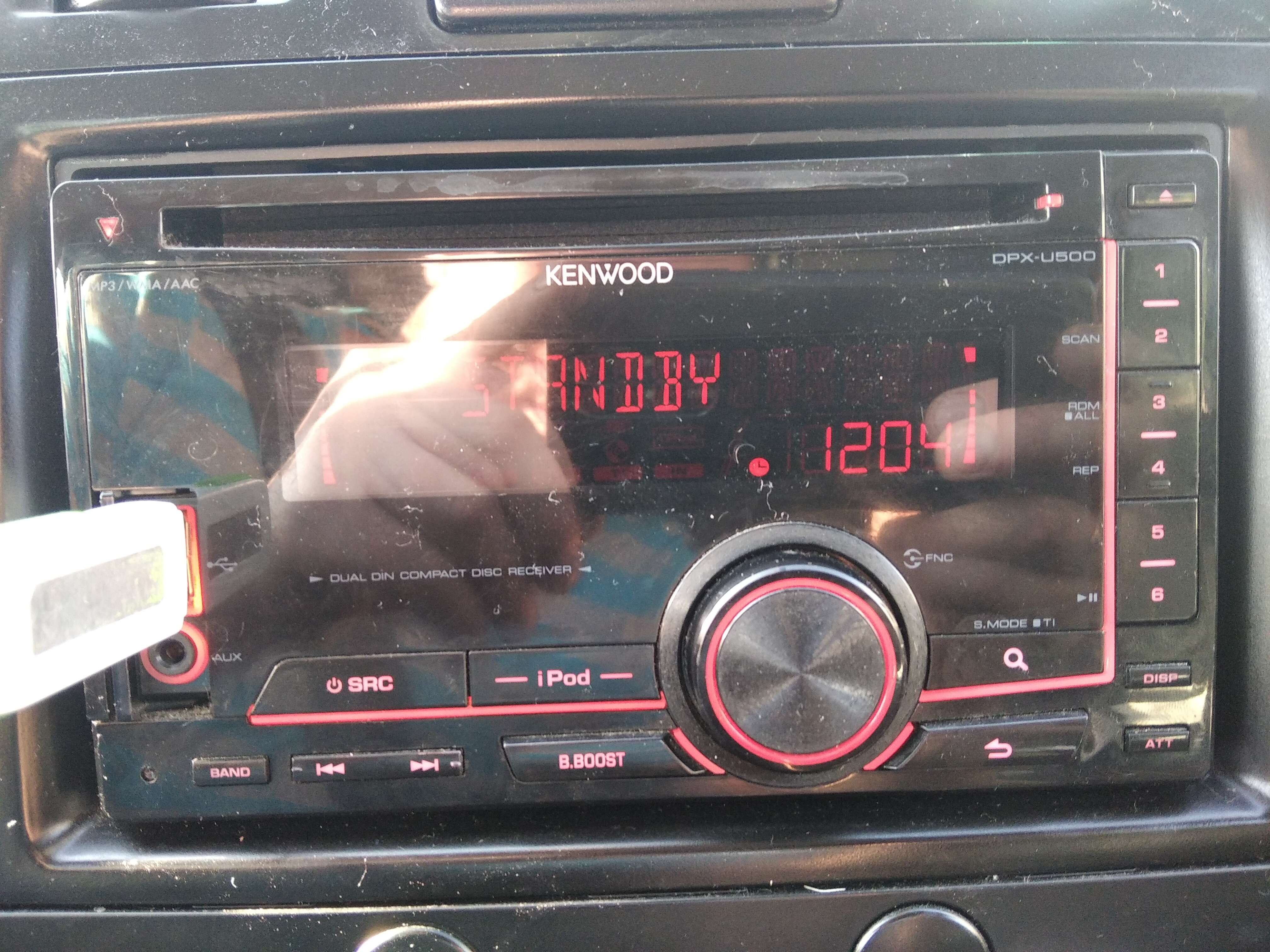

Добрый день! Не реагируют на кнопки, подскажите, пожалуйста, причину?
Олег , Львов
Зависло устройство, нажмите кнопку сброса
https://mcgrp.ru/files/viewer/122870/5
12345, Уссурийск
8 месяцев назад
Одна из кнопок вышла из строя. Снимайте переднюю панель, откручивайте с неё плату и с лицевой стороны прозванивайте все кнопки без нажатия на них, крест накрест (верхний левый контакт на правый нижний; левый нижний на верхний правый, какая будет прозваниваться - под замену. Самый простой вариант если это одна из неиспользуемых кнопок - выпаиваете её и все остальные заработают.
