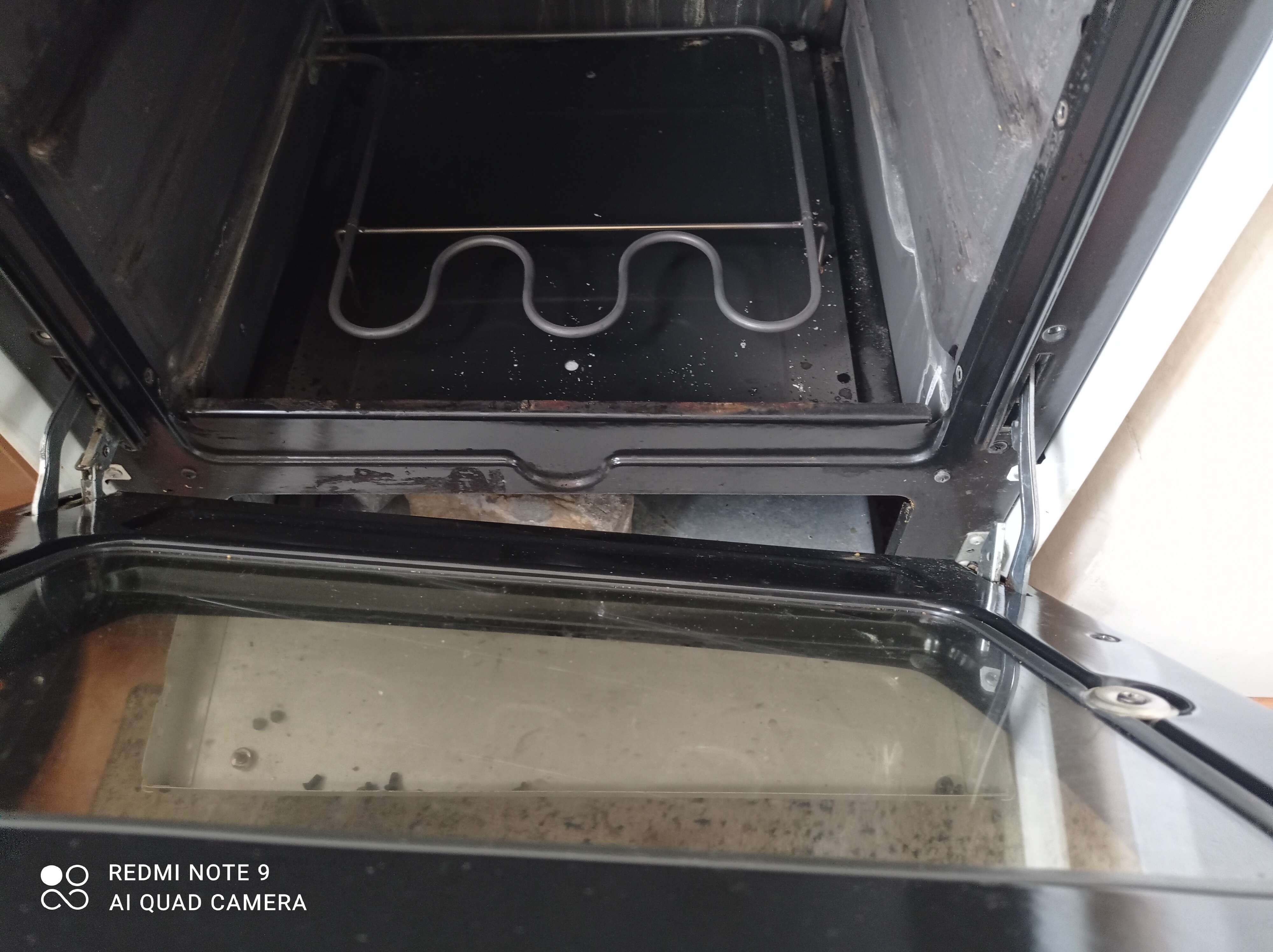

Фото, как починить? Как снять дверцу, поднял за ручку.
Zanussi ZCC 5500
Гуру, Ответы: 130730, Оценили: 12590 раз
Разбирать плиту боковые стенки, для доступа к боковым навесам, далее см на механизм зацепления пружины, снять дверь см https://mcgrp.ru/files/viewer/35562/14
