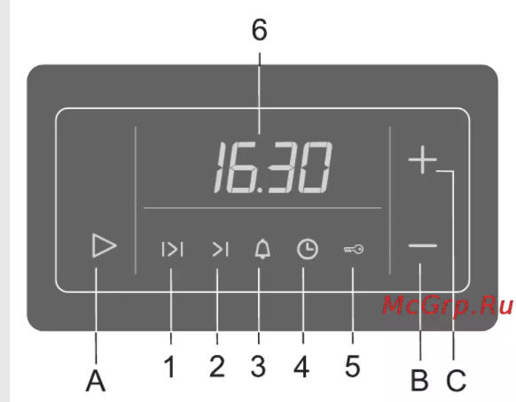

Как снять разблокировку духовой печи?
Гуру, Ответы: 130568, Оценили: 12589 раз
Сенсором «–» или «+» выключите защитную блокировку. На дисплее высветится OFF.
Подтвердите выключение блокировки нажатием на сенсор А или зажать две правые кнопки на 5секунд см решение этого вопроса по ссылке https://mcgrp.ru/question/117442
