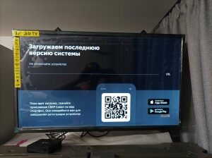

Появилась такая заставка. Перезагрузить можно, но после перезагрузки возврат к этой же заставки. Перейти на домашний экран как пишут в инструкции не удаётся.
