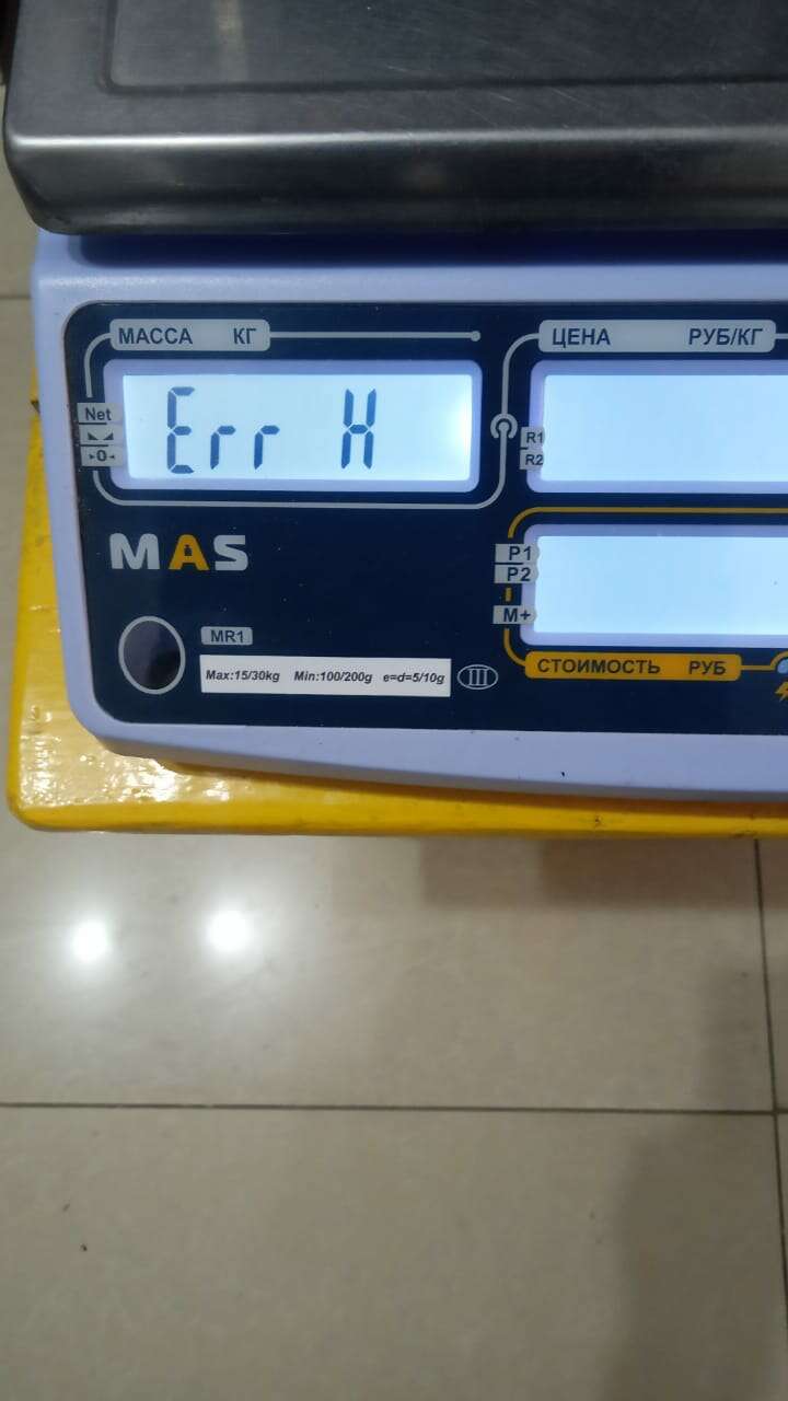

Добрый день. Что значит ошибка "Err h"?

Нагрузка на весы превышает Мах весов.

Просто не допускать нагрузку больше чем 100 кг (вес продназначенны только для этой нагрузки что говорит обозначение MAS PM1E-100, в других моделях можно и до 500)

весы MAS PM1E-100 4560, при включении на дисплее после прохождении теста, ошибка "err h",
весы не нагружены?
так в чем может быть проблема?

Добрый день, что же ошибка h если платформа не нагружена?

нужно колибровку делать по новой
