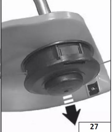

Ударьте головкой по земле
Для того, чтобы в процессе работы удлинить сработавшуюся леску ударьте головкой по земле. Каждый раз при ударе леска будет выдвигаться на 2,5 cm. Внимание: Не бейте головкой слишком сильно (избегайте контакта головки с камнями

Но еще нужно потянуть за леску, т.к. головка не вращается и леска сама не выйдет. Можете просто тянуть за леску и другой рукой надавить на крышку головки, леска выйдет.
