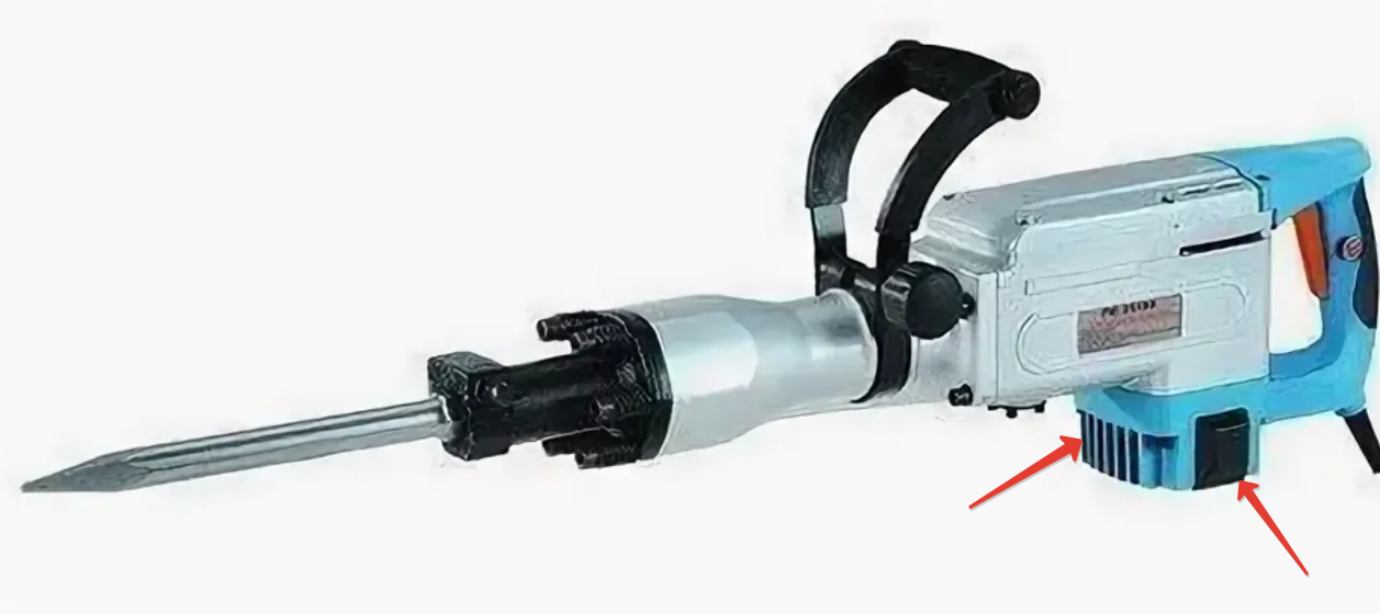

Как поменять щётки?
Sturm RH2519P
Вопрос 382575
aleksandrvolik571, Владивосток
Как поменять щётки?
Гуру, Ответы: 130486, Оценили: 12588 раз
Используя отвертку, вывернуть винт декоративной крышки (указано стрелкой), снять крышку щетки и вынуть изношенную щетку. Затем установить новую щетку, после чего установить крышку щетки и декоративную крышку на место.
