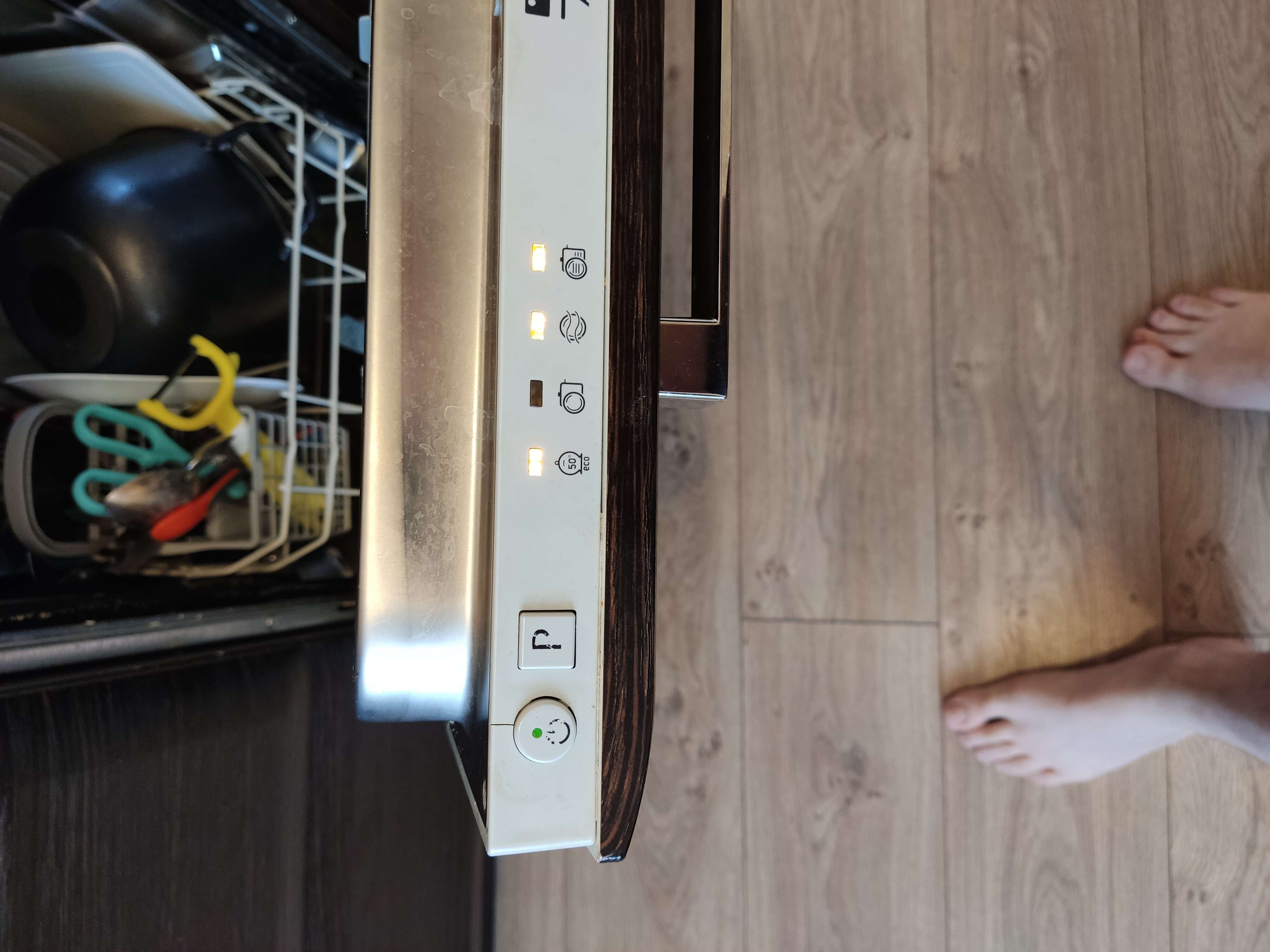

Добрый день. ППМ набирает воду и сливает ее, нагрев не происходит. Срабатывает звуковой сигнал и быстро моргают светодиоды 1, 3, 4. Проверил ТЭН и датчик температуры. Сопротивление ТЭН 30 кОм, сопротивление датчика температуры 15,41 кОм. Какие проблемы могут быть ещё по коду ошибки?
Hotpoint-Ariston LST 11477
По модели Hotpoint-Ariston LST 11477 индикация програм 1\3\4 ошибка F13 неисправность платы управления, необходима замена
