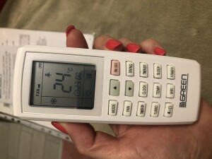

Добрый день! Подскажите, как выключить подсветку на внутреннем блоке кондиционера Green IG2. Какое сочетание клавиш на пульте выбрать?

Нажмите кнопку ночного режима slip

Нажимала, работает тише, но индикатор не гаснет. Должно быть какое-то сочетание кнопок, только в инструкции его не написали

Нашла решение: подсветка выключается когда выбран режим воздухообмена с символом в виде домика
