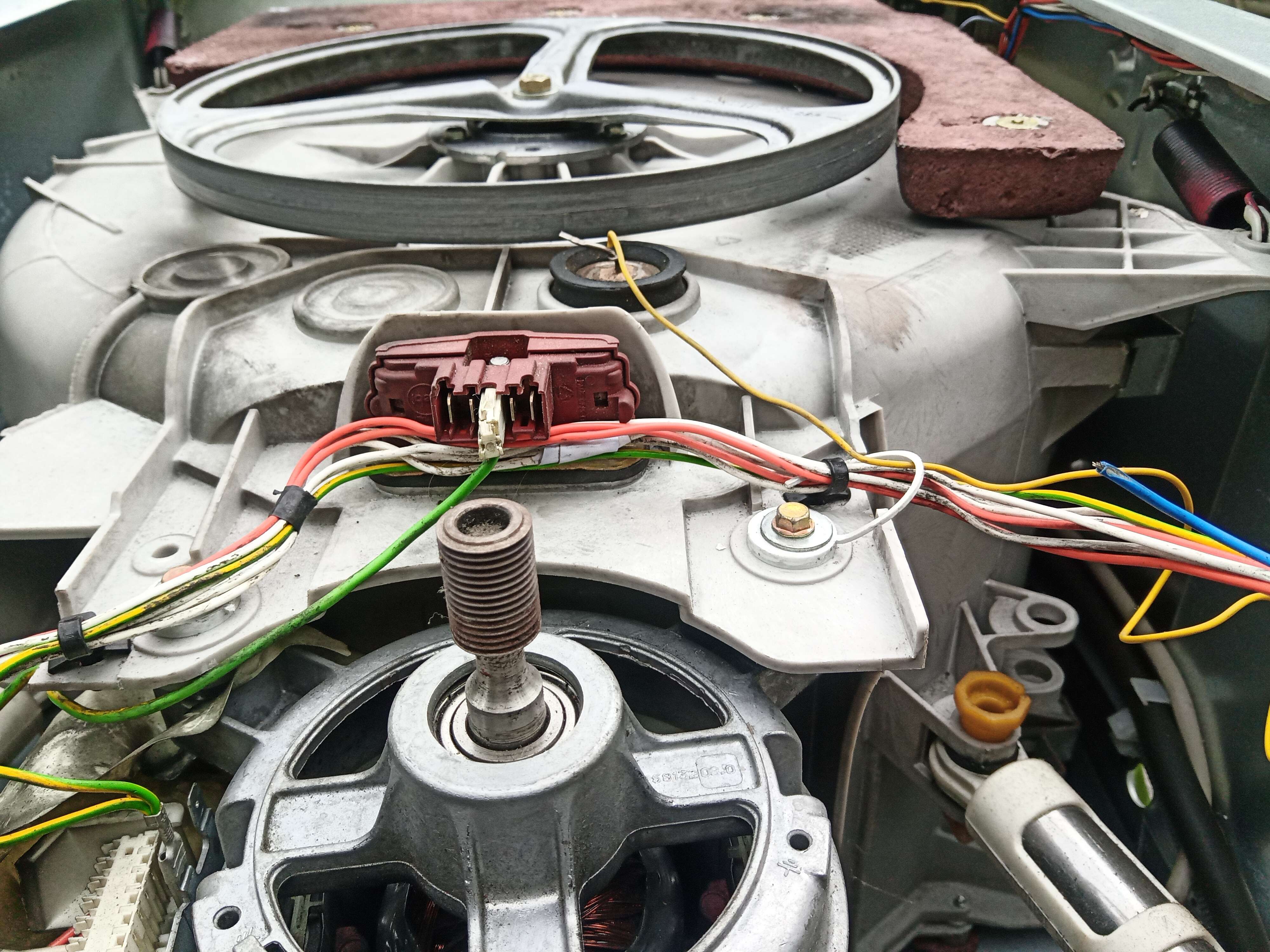

При порыве ремня оборвало провода питания ТЭНа. Синий остался кусок, можно нарастить, а серый вырвало из шлейфа. Где найти место его подключения?
Zanussi TA 833 V
5 месяцев назад
Гуру, Ответы: 130702, Оценили: 12590 раз
Попробуйте провода шлейфа нарастить
клеммы подключения на самом тене
предварительно прозвонить
