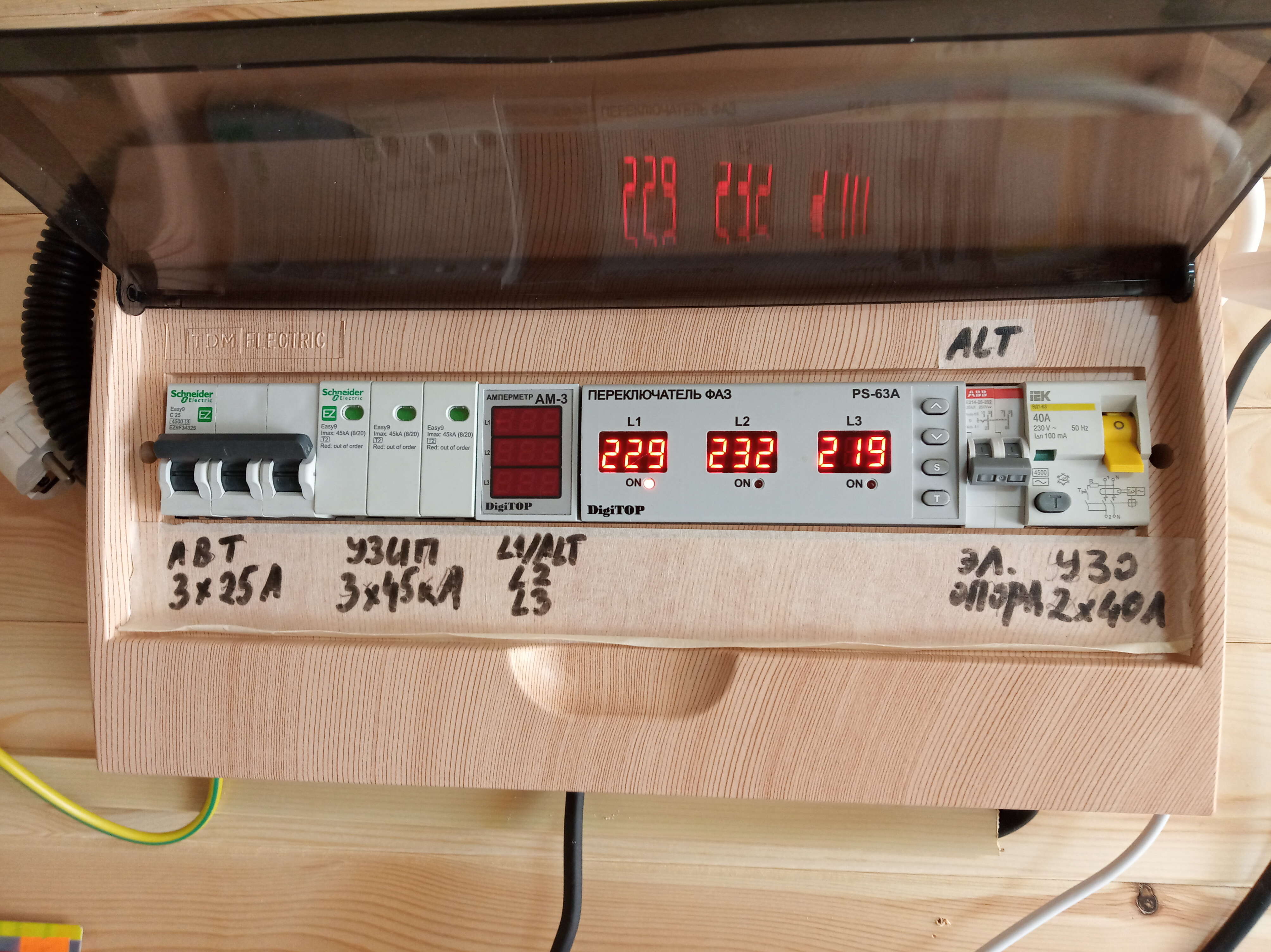

Здравствуйте! Я использую vp-63a в трёхфазной сети. При включении питания время задержки нормально отрабатывается, однако, при сбое напряжения в активной фазе (L1) произошёл переход к L2, реле щёлкнуло, светодиод второй фазы зажёгся, но задержки не было -- светодиодный светильник (25 Вт) коротко мигнул (темнота менее секунды). Для индуктивной нагрузки такой провал был бы болезненным. Как сделать, чтобы при переключении фазы также запускалась процедура задержки (не хочется в цепь после vp-63a ставить ещё и реле времени)? На картинке мой щиток.
