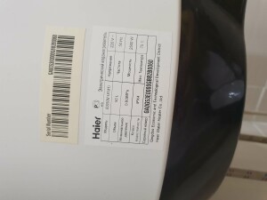

Здравствуйте. Под баком при нагревании капает в течении 10 минут вода из отверстия с клапаном. Должно быть так и как устранить?

Если капает с предохранительного клапана то никак
