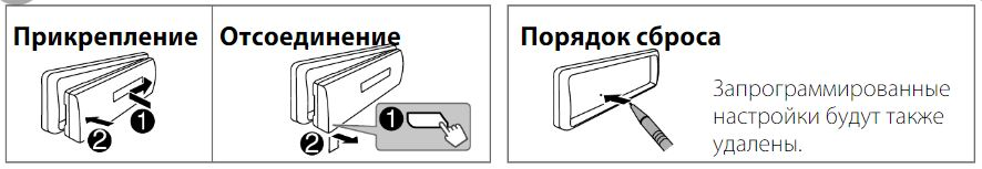

при подключении автомагнитолы кенвуд кмм-157 мигает надпись на табло "протект" что это значит? |
Protect - защита, возможно какие то провода замкнули, может даже акустические, а возможно просто перегрелась. Попробуй сделать RESET, возможно поможет: https://mcgrp.ru/files/viewer/88050/21 ![]()
