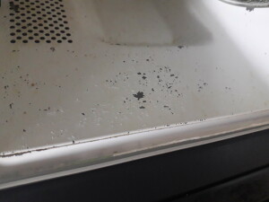

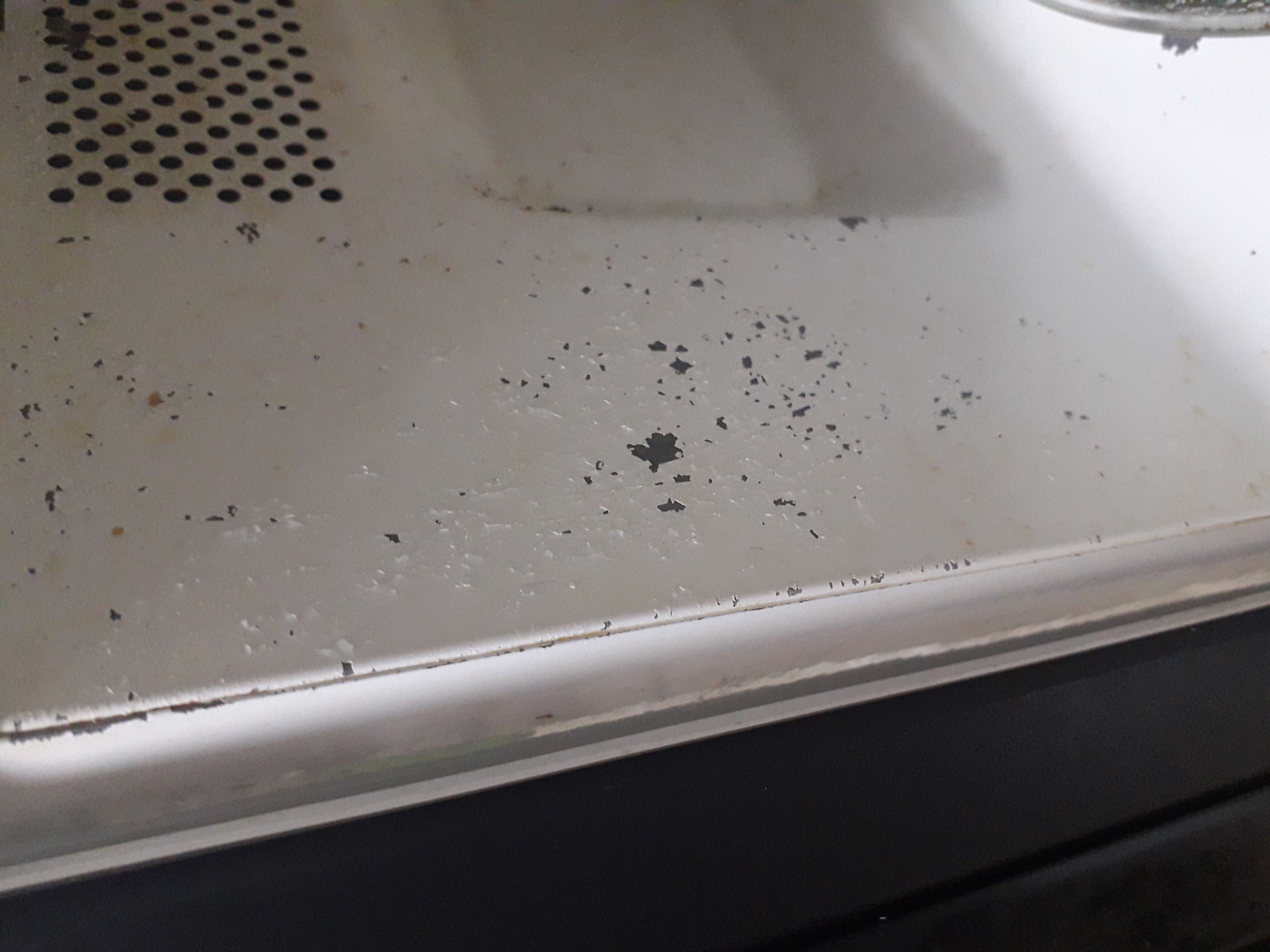

Посоветуйте, что можно сделать с внутренней стороной микроволновой печи, эмаль поднимается пузырем и потом смывается. Работает всё, нареканий нет, кроме внутреннего покрытия.
Samsung M-183 DNR
Нужно зачистить и покрасить БЭП 5297 эмаль для пищевой промышлености
