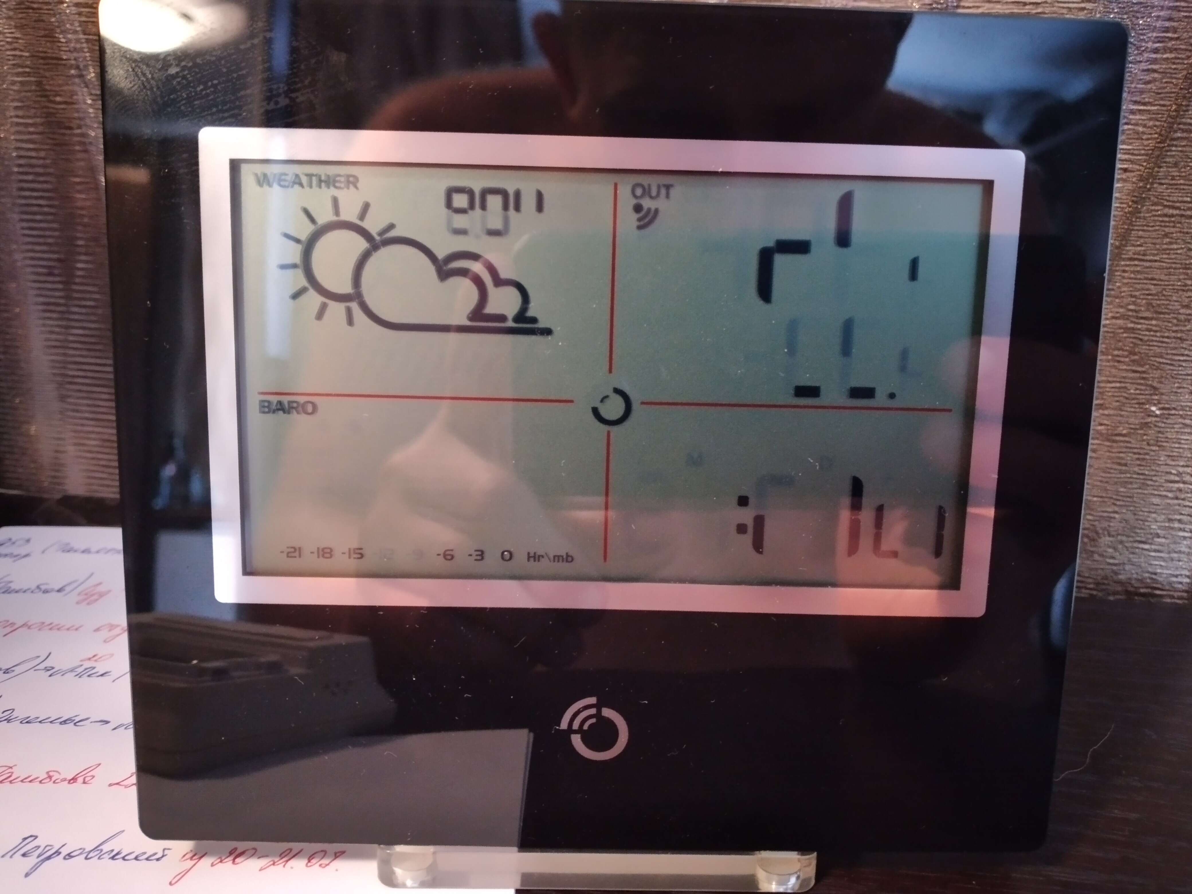

Здравствуйте. Цифры на дисплее стали тусклыми и на половину исчезли. Подскажите, что делать?
Oregon Scientific bar801

Требуется замена батарейки, возможно возникла пироблема с подачей питания на экран
log_tambov, Тамбов
Менял. Не помогло
Отпаялся шлейф от дисплея нужно прогреть паяльником контакты через терморезинку(не сжечь шлейф)
