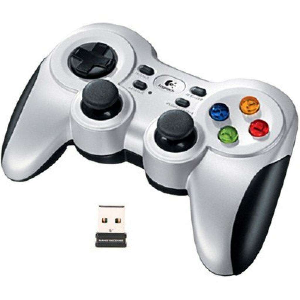

Добрый день! Хочу попросить совета. Появилисть проблемы с эксплуатацией Logitech Wireless Gamepad F710, постоянные перерывания связи, например, я нажимаю идти вперед: сначала ничего не происходит и потом через 2-4 секунды персонаж начинает идти или я кручу стик для поворота поля зрения в игре, отжал уже его, но экран продолжает крутиться. Можно ли как-то решить эту проблему самостоятельно? И можно ли купить новый адаптер сигнала (nano receiver), если проблема заключается в нем?

то что вы описываете так многие джойстики работают к сожалению. большие растояния больше 2-3 метро и большое кол-во помех от других сетей например приводят к обрывам связи.
решение ресивер разместить в прямой видимости то есть не сзади на корпусе и корпус в стену а хотя бы спереди на корпусе или через удлинитель юсб.
также лучше сократить растояние от джойсткиа до приемника
пробовать переключать с Xinput в direct Input там где это можно.
Ресивер продается универсальный logitech unifying через него можно попробовать подкючать.
Денис, Черкассы
Дело в том, что раньше такое было очень редко, все работало хорошо. А сейчас это происход очень часто. У меня ресивер спереди корпуса. Может стоит все таки попробывать купить новый ресивер?
