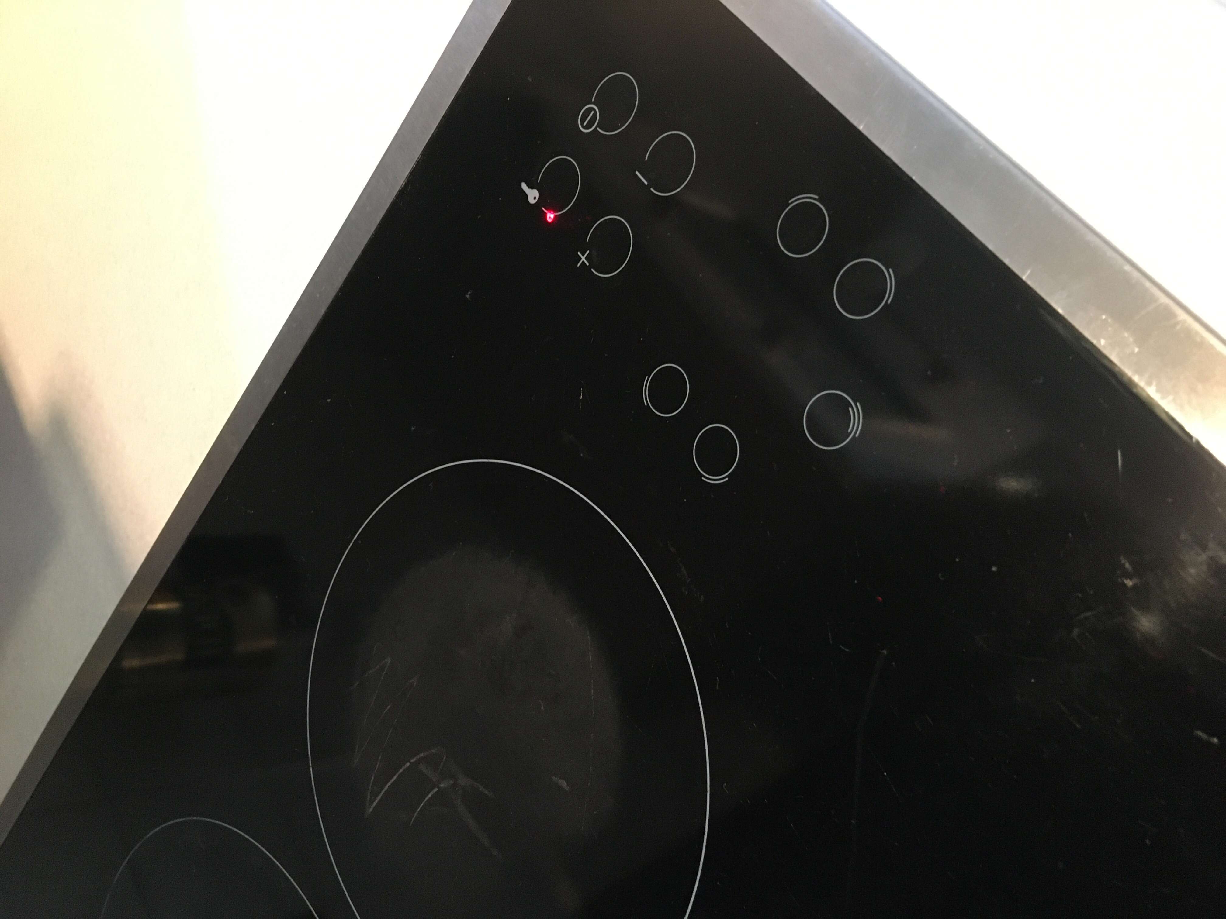

Здравствуйте! Протёрла плиту тряпочкой и она заблокировалась и пищит! Подскажите, пожалуйста, что делать?
Отключите блокировку Для снятия блокировки органов управления сенсорной панели необходимо прикоснуться к пиктограмме «Ключ блокировки» и дождаться, пока индикатор функции «Блокировка включена» погаснет.
Инарис-Сервис, Санкт-Петербург
Эксперт, Ответы: 407, Оценили: 813 раз
Добрый день, верхняя правая кнопочка с ключиком, удерживайте 3 сек, таймер отключиться. Если не получается, выключите из автомата, протрите дисплей, например Фери (моющим средством) и обратно включите технику, попробуйте ещё раз разблокировать поверхность. По звуковому сигналу уже необходимо смотреть на месте мастеру или отправьте видео.
