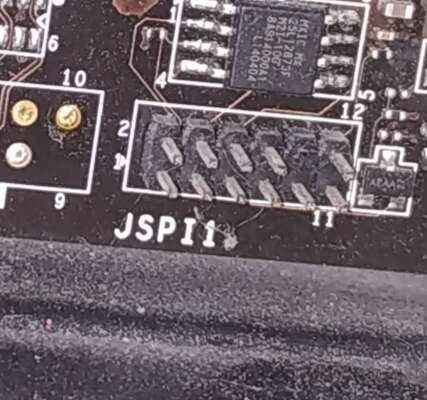

Может я в инструкции не увидел но я не нашел для чего этот разъем нужен? MSI b85-g43 [Ответы 2]
MSI b85-g43
Вопрос 393153
bambuk6300, Москва
MSI b85-g43
Может я в инструкции не увидел, но я не нашел, для чего этот разъем нужен?
Михаил, Екатеринбург
2 0
Ведущий эксперт, Ответы: 8348, Оценили: 2868 раз
Это сервисный разъем, поэтому в инструкции и не описан.
JSPI1 предназначен для подключения сервисной платы, на которую ставится чип, куда залит правильный BIOS, после чего с него выполняется загрузка и перепрошивается распаянный на плате чип.
bambuk6300, Москва
Спасибо, просто интересно было😜
