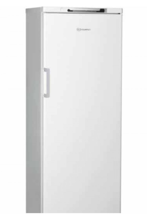

Indesit ITD 167 W
Для Indesit ITD 167 W см фото. Если тяжело открывается дверь холодильника, то, вероятно, причина в этого том, что резиновый уплотнитель сильно прилипает к корпусу. Открывая дверцу, мы запускаем теплый воздух, который охлаждается и понижает давление. Это и способствует залипанию, из-за которого приходится открывать дверь рывками
