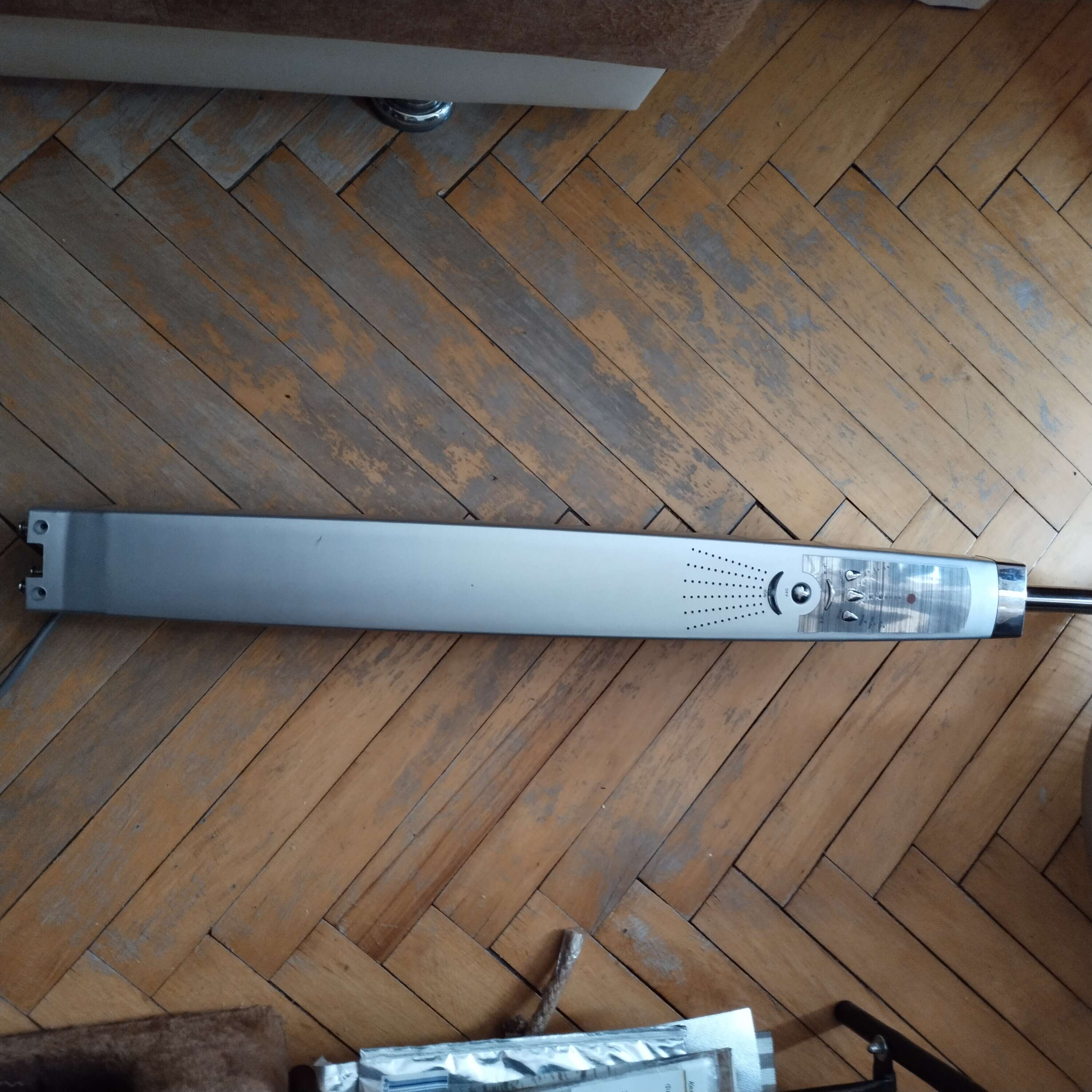

Подскажите, пожалуйста, как можно разобрать ногу вентилятора Борк?
Bork SF TOR 2760 SI

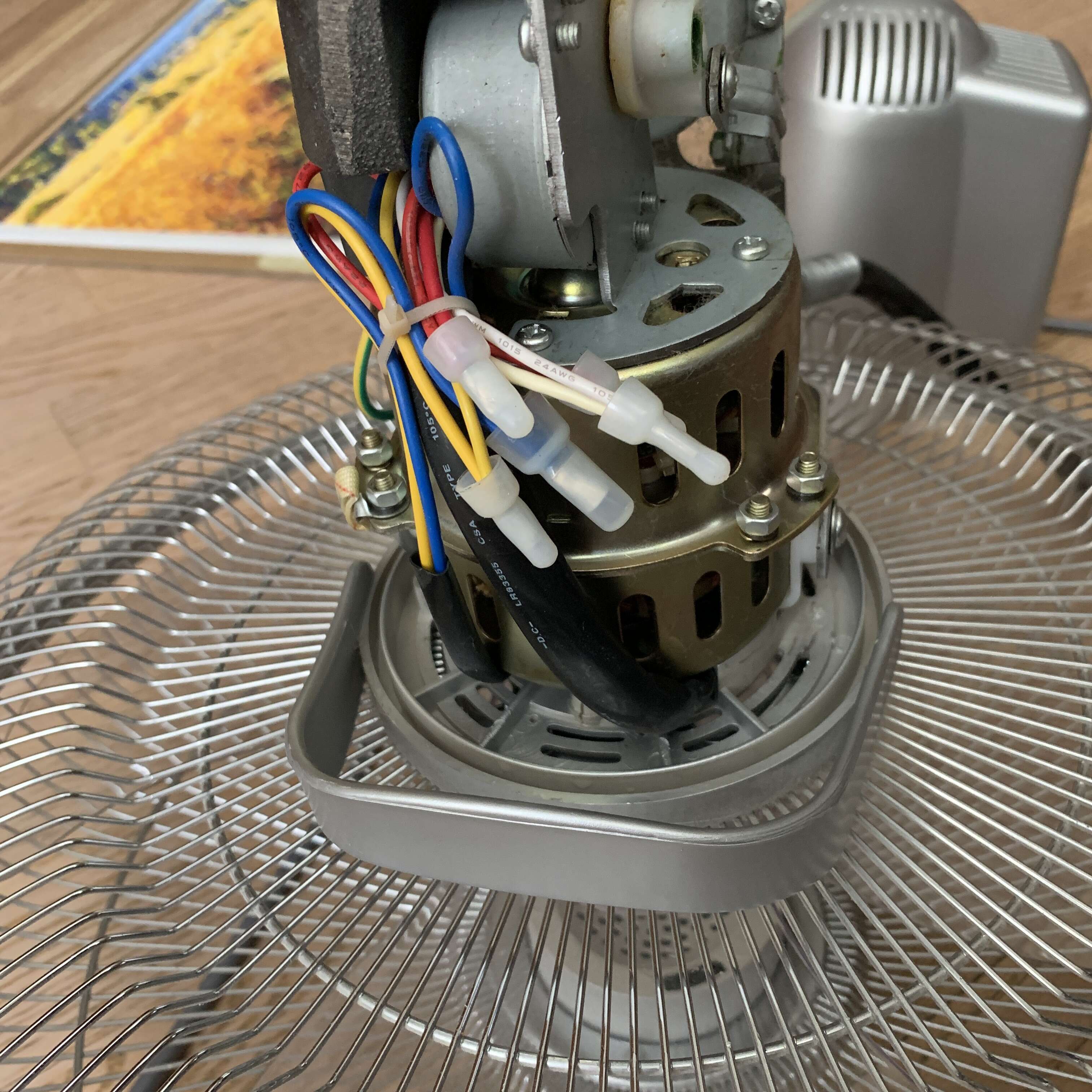

Сначала убедитесь, что вам нужно разобрать именно ногу. Если у вас сломался держатель головы (P500A59-65;69-74), то заменять его нужно со стороны головы. Придётся снять кожух и рассоединить провода (их там 5 штук), после замены держателя нужно восстановить соединения, там применены аллюминиевые муфты, их нужно сжать пасатижами.

Ногу можно разобрать только снизу, сверху не пустит держатель (пластик цвета "хром"), предварительно отвинтив заднюю крышку. Затем полностью отвинтить и вытащить металлический уголок сложной формы. Теперь сдвигаете заднюю часть вниз и отщёлкиваете изнутри держатель отжав его язычок.
Вуаля
