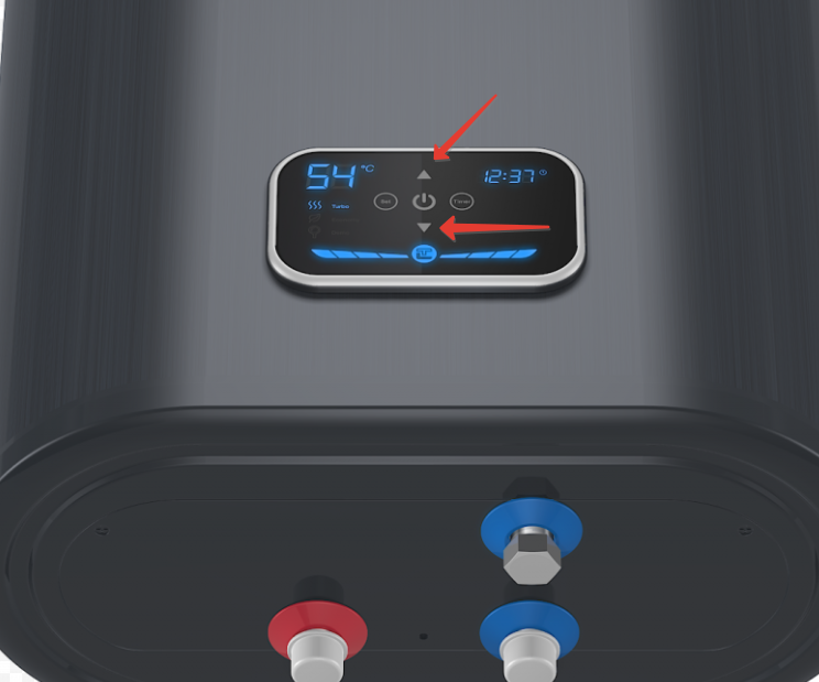

Не выходит из режима демонстрации. Не издаёт звуковые сигналы.
Гуру, Ответы: 131233, Оценили: 12621 раз
Thermex Flat Diamond Touch ID 30 V
Выход из демо режима нажать одновременно две кнопки 5секунд(укзаны стрелкой), сменить электролиты на плате управления
