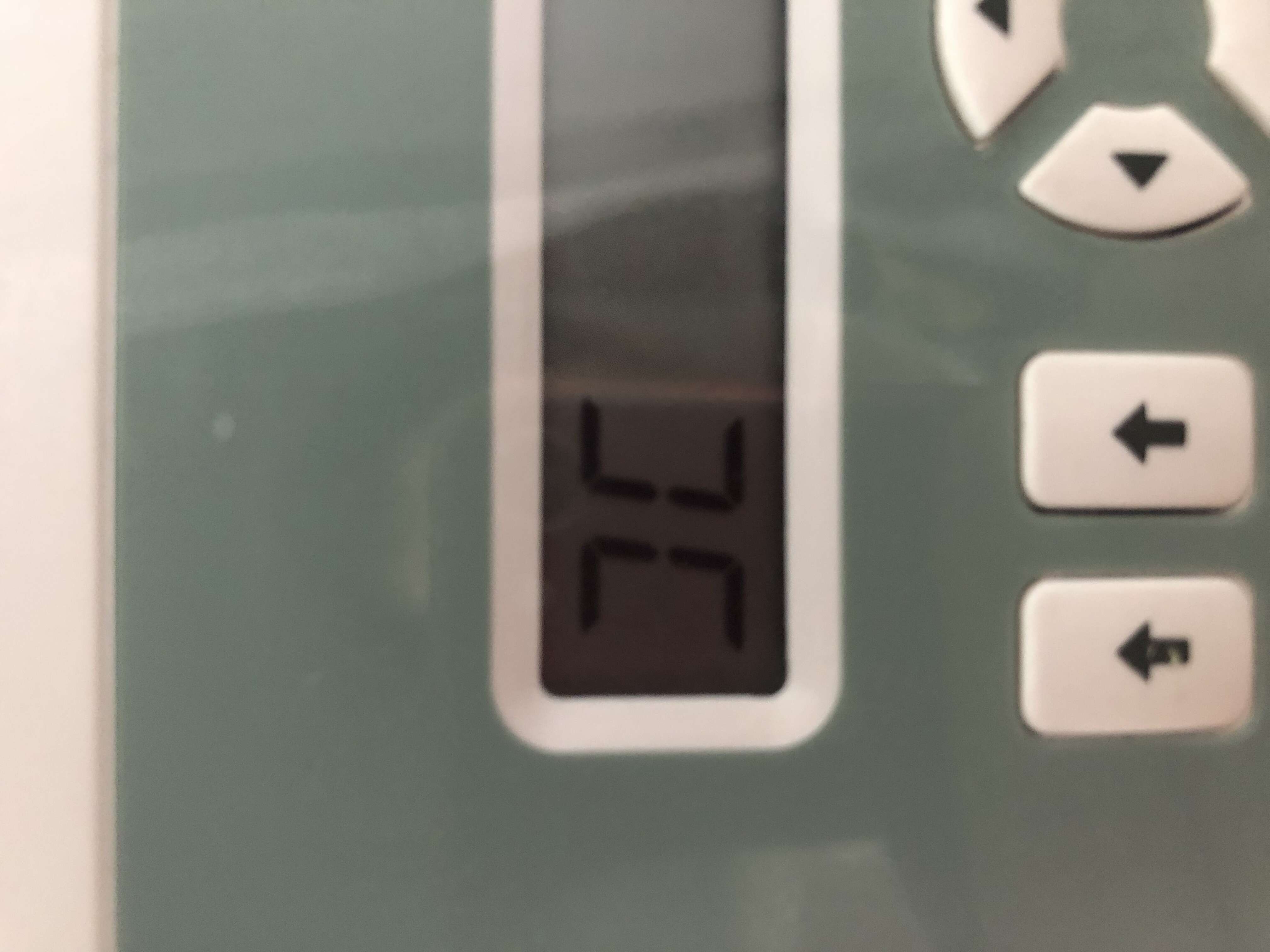

Пожалуйста, спасайте! При включении на дисплее швейной машинки высвечивается что-то вроде
Singer brilliance 6199
Что это? Моя машинка всё? Буду благодарна за совет.
4 0
Рычаг для намотки шпульки находится в рабочем положении.
Переместите рычаг для намотки шпульки влево, если он не используется
Аноним 3 года назад
Нашла ответ на волнующий меня вопрос! Спасибо добрый человек, который не прошёл мимо!
Лариса, Москва
Сергей!Да благословит вас,Бог,добрый человек!Ну конечно же,мотала нитку на шпульку и рычаг не переместила!Вы не представляете,я же собиралась тащить аппарат в сервис,на другой конец нерезиновой.Спасибо,спасибо,спасибо.
